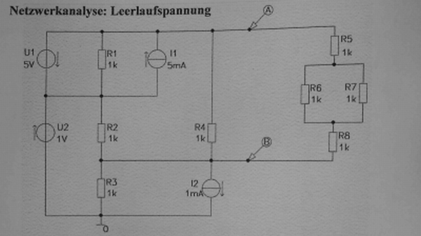

Ich habe hier eine Aufgabe mit der ich nicht zurechtkomme.
Maschenstromanalyse ist eigentlich klar. Es sind drei Maschen in dem
aktiven Zweipol. Aber für die Zweigstromanalyse und die
Knotenspannungsanalyse komme ich mit der Festlegung der Knoten nicht
zurecht. Sind das 4 Knoten oder nur 2? Denn die Spannungsquellen
irritieren mich. Ich habe doch nur 4 unbekannte unbekannte Ströme bei
der Zweigstromanalyse oder?
Vielen Dank im vorraus!!!
Ich würd da jetzt mit Superposition ran gehen. Einfach alle 4 Quellen
nacheinander "Null" setzen (Spannungsquellen -> Kurzschluss,
Stromquellen weglassen). Ergebnis ist dann die Addition der 4
Teilergebnisse.
Wenn du mit den Stromquellen nicht klar kommst wandel sie in
äquivalente Spannungsquellen um.
Die Aufgabenstellung läßt kein Superpositionsgesetz zu. Wie sollen wir
die Spannungsquellen umformen? Wieviel Knoten und Maschen siehst du in
der Schaltung?
