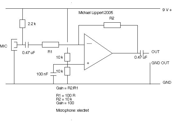

ich möchte einen Mikrofonverstärker bauen, derzeit verwende ich einen
LM380 IC. Dieser braucht aber als Versorgungsspannung min. 10-22v laut
Datenblatt. Da ich mein Gerät aber gerne Portabel hätte, suche ich ein
vergleichbares IC (am besten Pin kompatibel) das sich mit einer 9v
Blockbaterie verwenden lässt.
Malte.

ich habe jetzt endlich mal oben genannte schaltung mit nem TL081
aufgebaut aber ich bekomme immer nur ein extrem hochfrequentes piepsen
aus dem Kopfhörer... von einem Signal keine spur... auch nicht im
hintergrund.
Als Widerstände für die Verstärkung hab ich R2=10k und R1 einen 1k
Poti, aber egal wie ich den einstelle ein signal hör ich nicht, wenn
ich die verstärkung ganz zurückdrehe hört das pipsen auf, aber es kommt
trotzdem  kein Signal am kopfhörer an... was kann das sein?
