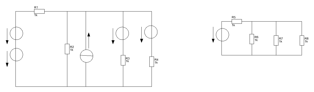

Hallo, bin grad bei ner Übungsaufgabe am überlegen.
Kurz zur Aufgabenstellung:
Die gg. linke Schaltung soll mit Überlagerungsprinzip berechnet werden
(Teilstrom von R3). Jetzt muss ich ja mit Hilfe von 5 Ersatzschaltungen
diesen Teilstrom berechnen. Ich weiß aber nicht, wie ich die
Stromteilerregel bei 3 parallelen Widerständen anwende. In meinen ganzen
ET-Büchern steht nur die Formelö für 2 Widerstände drin.
Kann mir jemand die Formel aufstellen, am besten mit kleiner
Beschreibung, wie abgeleitet

Entweder: du machst aus den einen 2 Widerständen einen Ersatzwiderstdn,
dann bleiben noch 2 parallele und mit diesen machst du das selbe. Dann
brauchst du nur die Formel die du hast.
Alternativ:
1/R_ges = summe(1/R_i) Also der Kehrwert des Gesamtwiderstandes ist die
Summe der Kehrwerte der Einzelwiderstände...

der strom teilt sich im beispiel gleichmässig auf. ansonsten mit einer
beispielspannung (beispielstrom) rechnen.
Angenommener Strom: 10mA
einfach den Gesamtwiderstand für die 3 berechnen. dann die spannung
ausrechnen, die an ihnen anliegt. die teilströme lassen sich dann mit
dem verhältnis der einzelnen widerständen ausrechnen.
Spannung:
Widerstand 5: 1k     __
Widerstand 6+7+8 : 0.33k

Bei drei paralleln Widerständen fasst man die beiden, die nicht
interessieren zu einem zusammen und schon kann man die bewährte Regel
anwenden.
Außerdem kannst du die beiden Spannungsquellen in dem Zweig ganz links
zusammenfassen. Dann sind für die Überlagerung nur noch 4 Teilstöme zu
berechnen.
