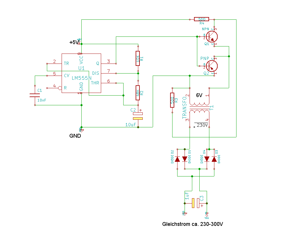

Wie der Titel schon sagt, will ich eine Spannungserzeugung für eine
Röhre bauen.
Die Röhre benötigt ca. 400V DC, als Vcc habe ich 5V.
Ich dachte deshalb an die Schaltung in Anhang und wollte fragen ob das
so ungefähr geht, bez. ob das Prinzip so geht.
Erklärung:
Mit dem NE555 wird eine Frequenz erzegut, die dann mit den beiden
Transistoren aus dem Gleichstrom einen Wechselstrom machen.
(Rechteckspannung).
Diese wird in den Trafo gejagt (230V->6V umgekehrt) und dann mit 4
Dioden und einem Elko wieder zu Gleichstrom gerichtet.
Evtl. muss dahinter noch eine Kaskade (hinter den Trafo) um die 400V zu
erzeugen.
Also kann hier mir jemand sagen ob ich mit meinen Annahmen richtig
liege, und mich evtl. verbessern?
DANKE @ all.

Ein gründlich misslungener Versuch einer Gegentaktendstufe?
Mit den 500 Ohm in Reihe zum Trafo wird das nix.
Den PNP kannste gleich weglassen so wie der angeschlossen ist.
R3 auch. Das Teil wird dir um die Ohren fliegen.

Bei einem Schaltnetzteil mußt du viel Aufwand mit Siebung etc machen,
damit du keinen "Schmutz" auf der Versorgungsspannung hast.
Einfach noch ein extra NT aufbauen, mit entsprechendem Trafo, das wäre
sicher die sauberere Lösung denke ich mal....

Aufwand > Nutzen
1.Bevor Deine "Erfindung" optimal arbeitet hast Du 10 andere
Trafo-Netzteile schon laufen.
2. Brauchst Du nochmals Zeit um Deine Störungen herauszubekommen.
3. Such Dir einen passenden Trafo für Deine Anodenspannung und pass auf,
daß die Elkos die Leerlaufspannung vertragen bis die Röhre heizt.

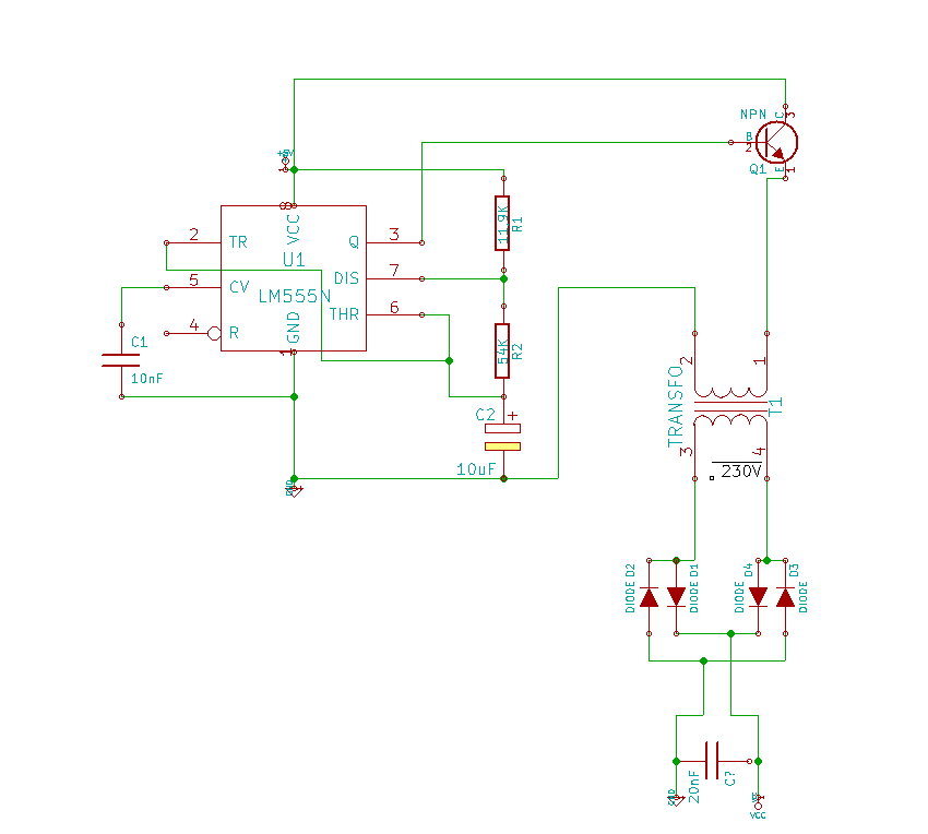

OP #2045738
Hab es mit dieser Schaltung versucht, die wird auf öfters ähnlich von
anderen benutzt, aber leider bekomme ich am Ausgang nur 50-60V (leider
noch etwas Löchrig die Spannung).
Woran kann das liegen?
Hab schon den NPN (BC547) als Darligton aufgebaut, hat +10V am Ausgang
bewirkt.
Dann habe ich Ihn durch den BUZ71 (glaube ich heißt der) ersetzt.
Leider keine Verbesserung.
An der Primärspule habe ich komischerweise immer nur 0,8 - 1,x AC.
Danke schon mal!
