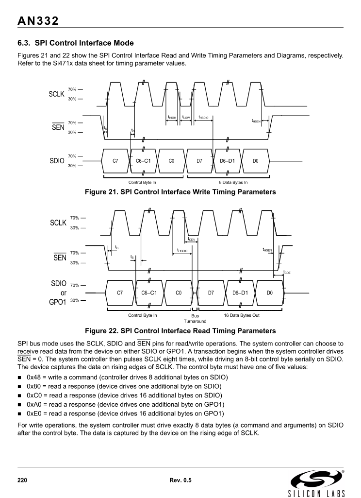

ich will mir ein Radio bauen. Wie programmiere ich den SI4735 über SPI?
Die verschiedenen Befehle auf Seite 27 im Datenblatt sind mir klar. Wie
aber übertrage ich zum Beispiel zur dem Befehl FM_TUNE_FREQ (0x20) auch
die Frequenz. Ich habe nach dem Befehl noch ein weiteres Byte für Daten.
Wie bekomme ich da eine FM-Frequenz rein.
Danke
