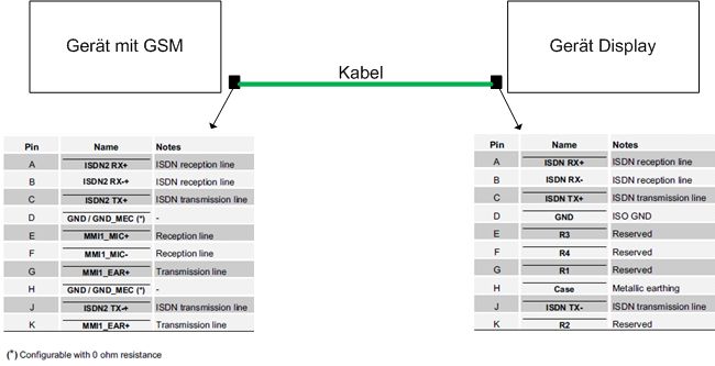

Zwar habe ich ein Verbindungproblem zwischen zwei Geräten. Ziel wäre es
das "Gerät Display" mit dem "Gerät mit GSM" zu verbinden. Folgende
anschlüsse, siehe Bild, sind dabei vorhanden. Jetzt habe ich einfach ein
Handelsübliches Computer Kabel (5X2X0) dafür genommen und die Pins A-K
gemäss Pinbelegung miteinander verbunden.
Jedoch habe ich nun das Problem dass das "Gerät Display" die Meldung
bringt: "warten auf Verbindung zum Gerät mit GSM"? Da es eine ISDN
Verbindung ist nun die Frage brauch ich da eine spezielle Busverbindung
der Geräte? Oder denkt ihr das die Kabelverbindung eigentlich i.o sein
müsste und das Problem irgendswo anders liegt?
Besten Danke für eure Meinungen / Hilfestellung.
