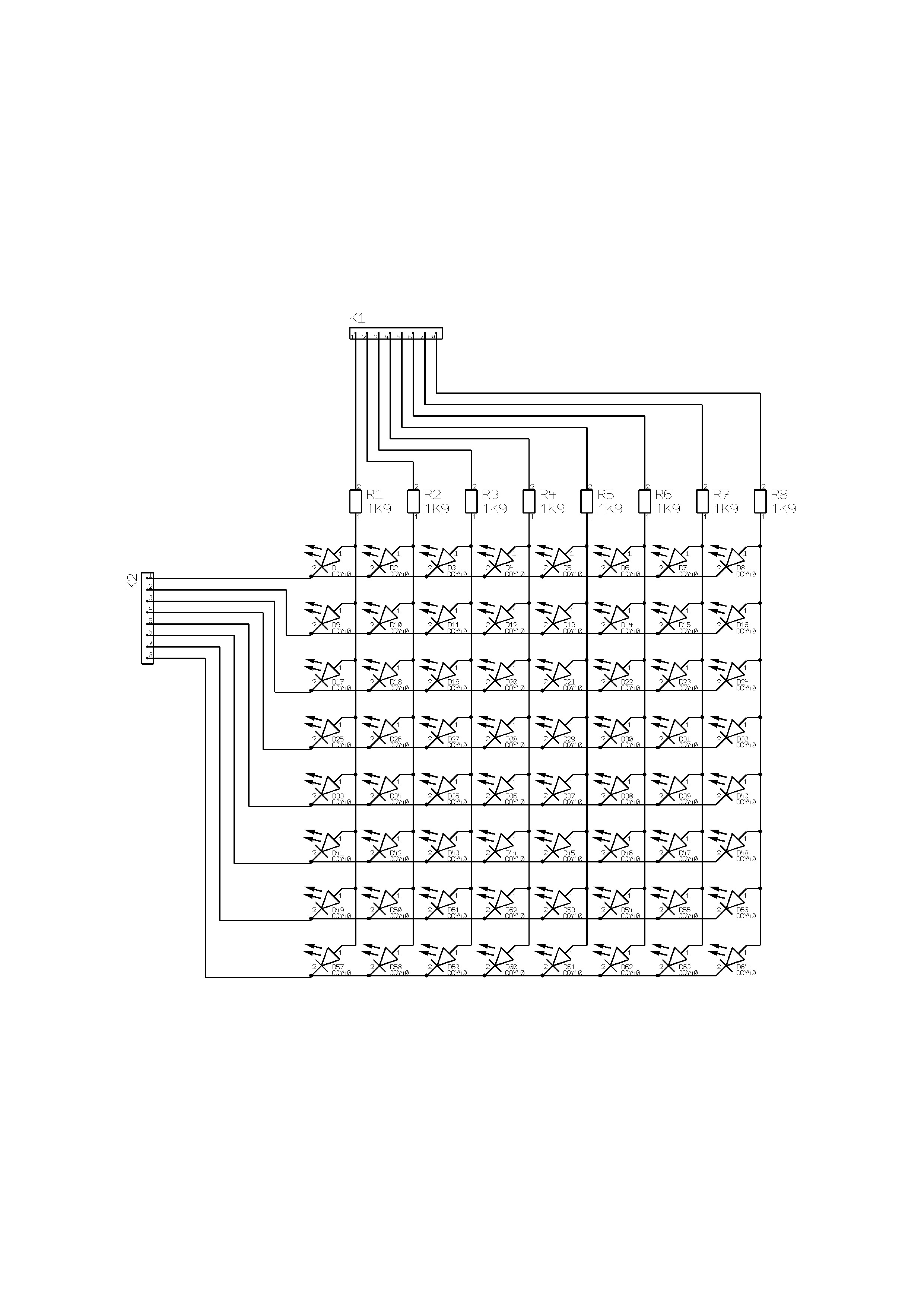

von AVRli (Gast)
Hallo an alle,
die sich meinem Problem angenommen haben.
Ich habe noch ein paar Fragen zum Verständniss. Ich möchte den
Hardwareaufwand auch so gering wie nur möglich halten und habe jetzt
ersteinmal einen Gang zurückgeschalten. Ich beschränke mich erstmal auf
8x8 LED's. Mit dem "Vergrößern" auf 8x64 oder mehr komme ich nicht
mit. Vielleicht ist es auch nicht sooo schwer, doch erstmal kleine
Brötchen backen. :-) Alle LED's sind diese LowCurrent LED's und wenn
man die LED-Reihen "durchklickert" leucheten doch immer nur maximal 8
somit ist man bei 16mA doch im grünen Bereich und kann auf Transistoren
verzichten oder?
Ich möchte einen ATmega nehmen, weil ich von den noch welche hier habe,
nur wenn ich das PORT B komplett verwenden möchte dann muß man die
PIN's 9 und 10 (PB6 und PB7) als I/O-Pin "anmelden". Und hier habe
ich noch eine Frage. Ich habe bis jetzt jede AVR Schaltung mit einem
Quarz betrieben und kann mir daher nur schlecht vorstellen woher der
Chip dann seinen Takt bekommen soll.
Wenn jemand eine einfache Lösung hat um das Display doch zu erweitern
würde ich mich über jeden Tip freuen.
Gruß AVRli...
(habe mal die Schaltung angehangen, so wie ich mir das vorstelle)
von Benedikt (Gast)
Wenn du die LEDs mit 2mA pro LED betreibst, und jede LED nur 1/8 der
Zeit an ist, fließt durch jede LED im Mittel nur 0,25mA.
Ist OK, aber nur in einem dunklen Raum....
Du solltest daher jede LED mit 16mA betreiben, so dass jede im Mittel
mit 2mA angesteuert wird.

von AVRli (Gast)
Hallo Leute,
nun habe ich es endlich geschafft mal anzufangen mit dem Projekt, ich
beschränke mich erstmal auf ein Matrix mit 8x8 LED's. ;-)
Am PortD habe ich nun die Zeilen und am PortC die Spalten
angeschlossen. Nun das "Programm" läuft auch schon, doch nicht so wie
ich es erwartet hätte. Wenn ich nun ein Muster darstellen möchte dann
sind die LED's die aus sein sollen nie ganz aus, sondern leuchten
immer noch ganz wenig.
Das Bild sollte nun erstmal eine Zickzacklinie von oben nach unten in
de ersten beiden Spalten sein. Nur richtig gut sieht es noch nicht
aus.
Was mache ich da falsch? Gruß AVRli, für jeden Tip dankbar...
MAIN_LOOP:
  ldi wrH,0b00000010
  out PORTB,wrH
  ldi wrH,0b11111110
  out PORTD,wrH
  ldi wrH,0b00000001
  out PORTB,wrH
  ldi wrH,0b11111101
  out PORTD,wrH
  ldi wrH,0b00000010
  out PORTB,wrH
  ldi wrH,0b11111011
  out PORTD,wrH
  ldi wrH,0b00000001
  out PORTB,wrH
  ldi wrH,0b11110111
  out PORTD,wrH
  ldi wrH,0b00000010
  out PORTB,wrH
  ldi wrH,0b11101111
  out PORTD,wrH
  ldi wrH,0b00000001
  out PORTB,wrH
  ldi wrH,0b11011111
  out PORTD,wrH
  ldi wrH,0b00000010
  out PORTB,wrH
  ldi wrH,0b10111111
  out PORTD,wrH
  ldi wrH,0b00000001
  out PORTB,wrH
  ldi wrH,0b01111111
  out PORTD,wrH
  rjmp MAIN_LOOP
von Jan (Gast)
Darüber habe ich auch schon länger gegrübelt, aber eigentlich ist es
offensichtlich:
Du wechselst die Zeilen und Spalten-Einstellungen ja nacheinander, so
dass es zu Überschneidungen kommt, und zeitweise nicht das richtige
Signal an den Zeilen anliegt.
Also:
1. alle LED aus
2. Spalte wechseln
3. Zeile mit dem gewünschten Muster anschalten
von AVRli (Gast)
Danke Jan! ;-)
Ich war wirklich schon am zweifeln, wenn ich nun beide Ports vorher
ausschalte und dann die Zeile weiter schalte und anschließend das
Muster anlege, leuchten nur noch die LED's die es auch sollen. freu
Hat vielleicht noch jemand einen Tip wie man die LED's nun doch noch
ein wenig heller bekommt? Denn so richtig gut kann man das Muster nur
in einem dunklerem Zimmer erkennen. Reicht da wirklich schon eine
Ansteuerung mit Transistoren?
Ich danke, Gruß AVRli...
von peter dannegger (Gast)
Zum Multiplexen gehört fast untrennbar der Timerinterrupt.
Anders ist es nicht möglich unabhängig vom gerade laufenden Programm
eine konstante hohe Helligkeit zu erzielen.
In Deinem Beispiel ist die Frequenz viel zu hoch, da sie nur durch die
reine Laufzeit bestimmt wird. Und damit sind auch die Dunkelphasen
relativ lang.
Du legst dir z.B. im SRAM einen bereich von 8 Byte an und in einem
Timerinterrupt (z.B. 1ms) wird ein Byte an PORTB und der Wert für die
Zeile an PORTD ausgegeben. Im nächsten Interrupt das nächste usw.
Damit Du nun weißt, welches Byte gerade dran ist, nimmst Du noch ein
Byte als Zähler 0..7 und nach der 7 gehts wieder mit der 0 weiter.
Im Hauptprogramm lädst Du das gesamte darzustellende Bild in die 8
Bytes, nach einer Weile das nächste Bild usw.
Peter

Nur meine beiden letzten Spalten bleiben immer aus. Das dürfte wohl
daran liegen das da der Quarz noch dran ist. Da ich nicht unbedingt nen
Quarztakt brauche würde ich die beiden PIN's ganz gerne als I/O Pin
nutzen wollen. Das STK500 läst sich aber nur schwer überreden mir diese
an den EXPANSIONS Leiste zur Verfügung zu stellen. :-(
Eine Alternative wäre sicher die Ports neu aufzuteilen und mir die
ersten 6 Zeilen vom PortB und die zwei die dann noch fehlen vom PortC
nehmen. PortD dann zum anlegen vom 8Bit Muster.
Wie würdet ihr daran gehen?
Gruß AVRli, der nun schon ein "8x6" Matrix hat... freu
von AVRli (Gast)
nun ich habe die Ports neu aufgeteilt und kann nun das gesamte 8x8
Matrix ansteuern. Es ist wirklich interessant zu sehen was für
Möglichkeiten man nun damit hat.
Ich danke allen die mir geholfen haben.
Das ganze ist in Assembler geschrieben, den Quelltext würde ich bei
Interesse auch der Allgemeinheit zur Verfügung stellen. Ist doch ein
interessanter Einstieg in Sachen AVR. ;-)
Muß ich dann noch was beachten?
Gruß AVRli...
