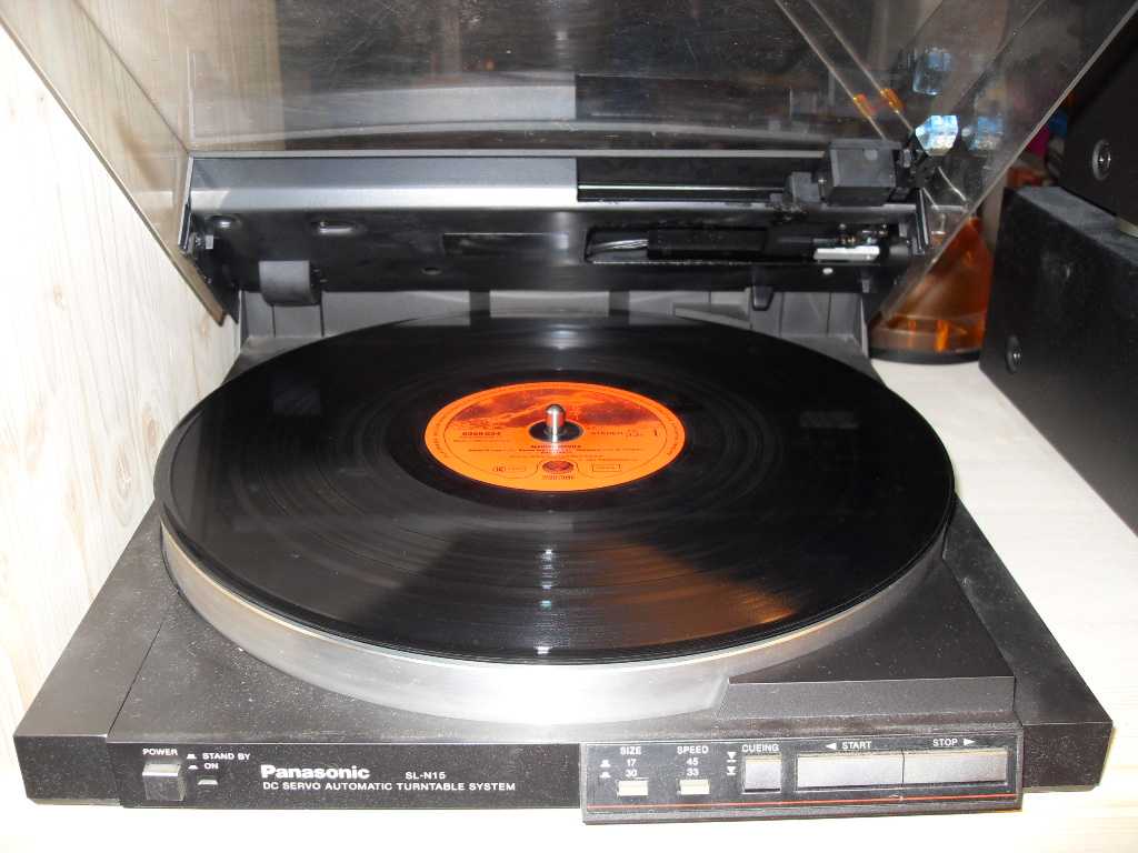

Irgendwie ist mein Thread weg. Der Plattenspieler ist ein PANASONIC SL-N15 Jetzt suche ich ein Handbuch dazu, um zu erfahren, wie man die Nadel ausbauen kann.

Graue Maus schrieb: > Irgendwie ist mein Thread weg. Dann Thread ist im Offtopic gelandet, da wo er hingehört. Aber wieso ist dein Universum-Plattenspieler plötzlich zu einem Panasonic mutiert? Üblicherweise ist hinter dem Systemträger eine Art "Rändelmutter", mit der man mit einer halben Drehung den Systemträger mit dem Tonarm verriegelt. Wenn du diese "Mutter " etwa eine hable Umdrehung nach links drehst, sollte dir der Systemträger eigentlich entgegenfallen. mfg.

Thomas Eckmann schrieb: > Aber wieso ist dein Universum-Plattenspieler plötzlich zu einem > Panasonic mutiert? Im Original-Post schrieb ich: > mein Plattenspieler ist von > Panasonic und sieht so ähnlich wie der hier auf dem Photo aus. Da ich aber zu dem Zeitpunkt nicht zu Hause war, wusste ich nicht genau, wie mein Plattenspieler exakt heisst. > ...Thread ist im Offtopic gelandet, da wo er hingehört. Äh ja ich hab gedacht , Plattenspieler ist irgendwie mehr Analog und deshalb habe ich im Analog-Forum gepostet... ;-) > bei Ebay: > http://cgi.ebay.com/Original-Service-Manual-Panaso... Leider ist bei mir Ebay gesperrt! :-( Graue Maus schrieb: > wie man die Nadel ausbauen kann. Die Nadel wird einfach aus dem Tonabnehmersystem herausgezogen. Fertig.
#2150082
Lothar Miller schrieb: > Die Nadel wird einfach aus dem Tonabnehmersystem herausgezogen. Fertig. Äh ne, ist ein Tangentialtonabnehmer. Habe Angst die Mechanik zu beschädigen!
#2150215
Auf dem Bild sieht man deutlich den Tonabnehmerr mit dem blauen Nadelträger. Dieser blaue Nadelträger wird einfach vorsichtig nach vorne (also zu dir hin, wenn du vor dem Plattenspieler stehst) abgezogen. Dabei kann man den Tonabnehmer unterstützend festhalten.

Wie kammst/kommst du überhaupt auf die Aussage, dass die Nadel versaut sein könnte? Darauf wird hier nicht eingegangen. Hatte vor kurzem auch ein Problem mit genau dem gleichen Model. Bei mir funktionierte der Tonabnehmer nicht mehr (wie mir dann von einem Fachmann erklärt wurde). Die Nadel war eigentlich noch okay. Habe dann bei http://www.fono.de/Tonabnehmer einen neuen Tonabnehmer gekauft. |
