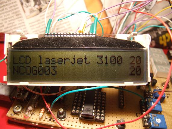

Da es hier schon einen Beitrag zu einem Display aus laserjet II gibt,
dachte ich, ich stelle dieses hier auch mit rein.

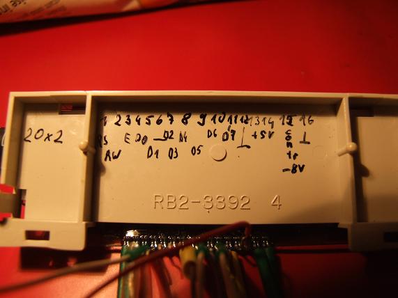

Hier ist die Pinbelegung für ein 20x2 LCD ohne Hintergrundbeleuchtung
aus einem HP laserjet 3100.
Das Display benötigt eine negative Spannung am contrast Eingang, bei mir
mit ca 10k Widerstand und -8V die ich aus einem max 232 von pin 6
genommen habe.
Vorarbeit zu diesem Display haben die Jungs von
http://f3.webmart.de/f.cfm?id=1663923&r=threadview&t=3434731&pg=2
geleistet.
1....RS
2....R/W
3....E
4....D0
5....D1
6....D2
7....D3
8....D4
9....D5
10...D6
11...D7
12...GND
13...Ub
14...Ub
15...Vs-Kontrast
16...GND
