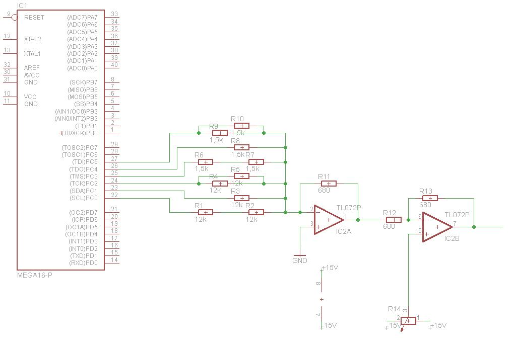

habe folgendes Problem, ich nutze einen OPV (TL072NC) als
Summierverstärker um eine DA-Wandlung durchzuführen. Vom µC ATMega 16
bekomme ich 6-Bit welche ich über Wiederstände von 24k bis 0,75kOhm auf
den Invertierenden Eingang des OPVs lege und mit 680Ohm auf den Ausgang
des OPVs rückkopple. Wenn ich den µC aussockle und die 5V jeweils an die
entsprechenden Pins brücke funktioniert der DA-Wandler ohne Probleme
wenn ich den ATMega aufstecke messe ich Spannungen von 0,1 bis 0,7 V an
den mit "1" angesteuerten Ausgängen anstatt 5V.
woran könnte das liegen?
von Arno H. (Gast)
Schaltbild?
Hast du das Datenblatt des TL072 gelesen und verstanden?

von Roman D. (lucky-nobody)
Schaltung im Anhang.
Warum sollte der TL072 nicht geeignet sein?
Quelltext ist uninteresant da ich einfach nur die die Ausgänge setzte.
Portpins sind korrekt da bei entferntem OPV die Ausgangsspannungen 5V
betragen.
sobald ich den OPV aufstecke bricht die Spannung an Portc 2 bis 5
zusammen.
von holger (Gast)
JTAG abschalten
von H.Joachim S. (crazyhorse)
"Quelltext ist uninteresant da ich einfach nur die die Ausgänge setzte."
Der ist gut :-)
Ehrlich, das haben schon so viele hier gesagt, dass es daran nicht
liegen kann....
Entweder den Klassiker (JTAG-fuse) wie schon gesagt oder schlicht und
einfach DDRC vergessen. Ach ne, das kanns ja nicht sein :-)
Vielen Dank für die Antworten.
es war der Klassiker.
der Quelltext war aber i.O. ;-)
von Arno H. (arno_h)
Du schriebst nur von 5Volt, daher dachte ich, dass du den TL mit dieser
Spannung betreibst. Die +-15V wusste ich vorher nicht.
Die Widerstände an den OPV sind ziemlich niederohmig, ist das Absicht?
Den Einstellbereich des Potis würde ich durch 2 Widerstände einengen.
Arno
