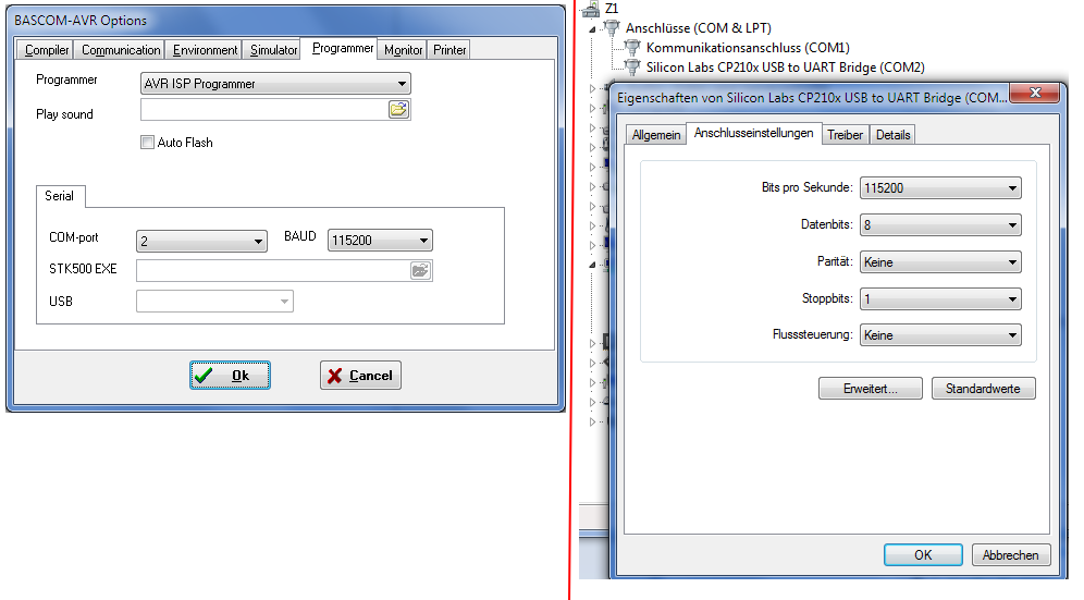

Die Programmierung des Atmel Mega8 über den mySmartUSB MK2 läuft bei mir
extrem langsam. Ich verwende Bascom.
Bei etwa 40% Speicherausnutzung (ca. 3 KB) benötigt die Programmierung
schon 1 Minute. Das kann doch nicht sein oder?
Da ich mich gerade Schrittweise an die µController Programmierung
herantaste, will ich die Auswirkungen oft nach jeder Zeile Code erkennen
können. Da fällt die Minute Wartezeit jedesmal ganz schön ins Gewicht.
Anhänglich der Screen von der Bascom Programmer Einstellung und der
Einstellung der emulierten COM Ports in der Systemsteuerung.

hab auch grad begonnen und mir eine Grundausstattung bei Conrad geholt,
leider war nur der mySmartUSB MK2 lieferbar. Hab mir dann ein Board mit
8 Tastern, 14 LEDs, 4 Schalter und ATMEGA16 usw. selbst aufgebaut. Trotz
Firmwareupdate auf 2.5 und neuester Bascom ist die Programmierung nicht
möglich. Dachte schon, ich hätte einige Lötbrücken..
Dann hat sich definitiv herausgestellt, dass Bascom mit dem mySmartUSB
MK2 nicht geht, im AVR ISP Programmer erkennt er den Chip, programmiert
aber nur bei 9.600 Baud und ca. jedem 15. Durchgang korrekt. Im myAVR
MK2/AVR910 geht gar nichts, dann habe ich den myAVR Programmer verwendet
und alles hat funktioniert - scheint als hätten die myAVR den Programmer
so konfiguriert, dass er nicht mit Bascom arbeitet, wollen ja ihre
eigenen Tools forcieren. Hab jetzt den myAVR als externen Programmer in
Bascom eingebunden (sh. Bild), jetzt funktioniert alles bestens!
