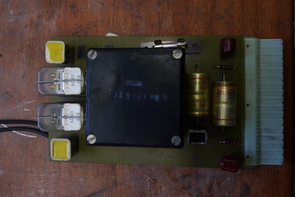

ich überarbeite gerade ein altes Förderband, zur Regelung des Bandlaufes
dienen zwei Hubzylinder die mit 220V 5A Gleichstrom versorgt werden. Die
Platine zur Ansteuerung ist schon etwas in die Jahre gekommen und die
Relais für die Zylinder gibt es so auch nicht mehr. 1/3 der alten
Platine brauche ich so nicht mehr da sie auch die Sensoren versorgt
haben...
Die alte Ansteuerung lief so ab das AC seitig ein Gleichrichter
geschaltet wurde, an dem direkt die Zylinder hingen. an den Klemmen des
Zylinders auf der Platin war noch ein Bauteil mit der Beschriftung 680V
0,5-1mA, ich denke eine Freilaufdiode da die Zylinder mit Federn
zurückgeholt werden.
Jetzt geht es darum das ganze sinnvoll neu aufzubauen... Copy & Paste,
also quasi das alte Layout abkupfern oder etwas anders aufbauen da ich
eigentlich die Relais da raus haben will.
Nun war der erste Gedanke es mit Solidstate Relais AC seitig zu schalten
wie bisher auch mit 24V... denn die 220V DC zu Stabilisieren und zu
schalten bedarf schon etwas mehr Aufwand.
Vielleicht habt ihr noch Ideen
lg Malte

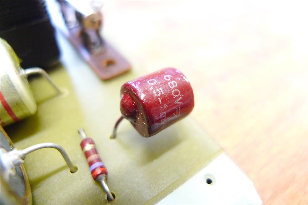

#2046516
mr.x schrieb:
> Hallo,
> nicht falsch verstehen, die Spule ist angegeben mit 220VDC 5A, das ist
> schon ein kleiner Brummer :)!
Yepp.
> Direkt an den Klemmen auf der Platine wo
> die Leitungen zum Hubzylinder gehen ist ein Bauteil mit den angaben 680V
> 0,5mA bis 1mA, das schätze ich ist eine Freilaufdiode.
Nein, das ist ein VDR.
Dient dazu den Gleichrichter zu schützen (beim Ausschalten kannst Du mit
einem Oszilloskop wunderschön beobachten wie da eine gedämpfte
Sinusschwingung auftritt).
Deren negative Hälfte wird aber duch den Brückengleichrichter (dessen
Dioden dann leiten) abgekappt.
Die positiv verlaufende Hälfte dämpft der VDR.
ES braucht hier ALSO KEINE Freilaufdiode!!
Ersatz findest Du bei Herstellern wie Epcos, etc. Irgendwas zw. 500 und
700 V ist ok für Deine Anwendung. Allerdigns sollte es nicht die
(leistungsmäßig) kleinste ausführung sein.
Gast #2046650
Alle Bauteile sind in Ordnung und funktionieren,
du brauchst sie also nur zu übernehmen.
Eine Freilaufdiode müsste den Relaisstrom aushalten,
also 5A und nicht nur 0.5mA, also ist es keine
Freilaufdiode sondern ein VDR.
Natürlich kann man an Stelle des Relais ein SSR
nehmen, wenn es ausreichend dimensioniert ist.

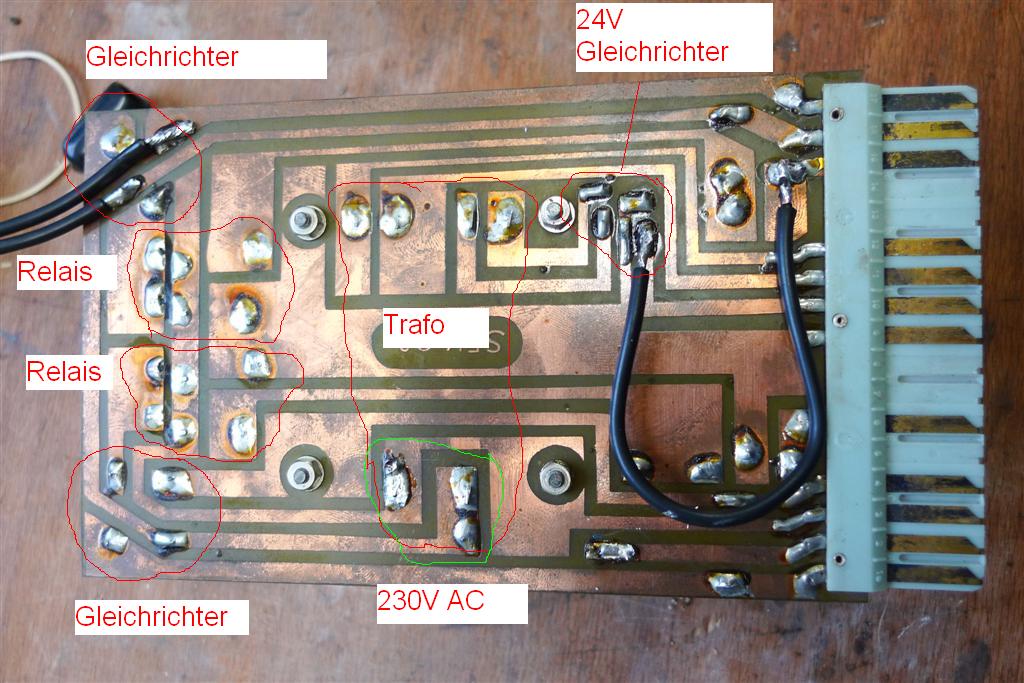

Gast #2046680
aaa ein VDR, Danke... sowas quasi
http://www.conrad.de/ce/de/product/500723/
hier nun auch Bilder.
Die Kabel habe ich dran gelötet zum testen. Die Kondensatoren dienen
wohl als eine Art abschalt- und ein -schaltverzögerung um das prellen
der alten Sensoren zu verhindern. Der Wiederstand als Strom begrenzung
beim laden der Kondensatoren. VDR anstatt Freilaufdiode da AC seitig
geschaltet wird, wäre da eine Diode die langsamer ist als die vom
Gleichrichter ist die wirkung ja nicht gegeben...
OK ich hoffe ich habe das jetzt richtig auf dem Schirm. :)
Danke noch mal...
Jetzt will ich das ja neu aufbauen hauptsächlich um die Relais los zu
werden. Dann kopiere ich quasi die alte Schaltung mit Solidstate Relais
und passe das den neuen Sensoren an. Oder gibt es noch eine elegantere
möglichkeit ?!
lg Malte

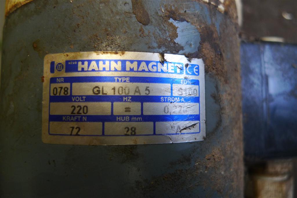

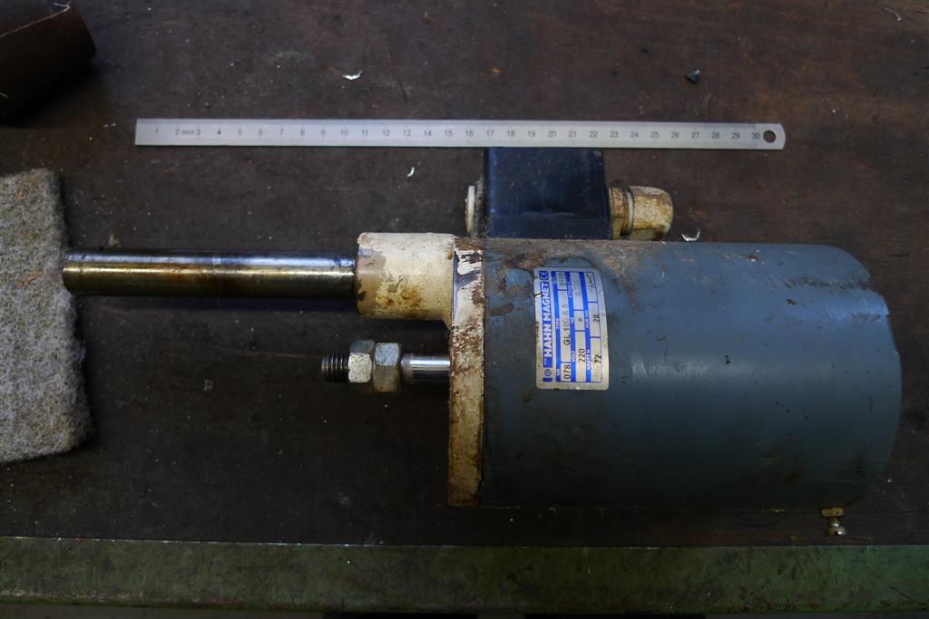

Gast #2046766
Hallo ihr habt natürlich recht :(. 0,22 A
Gestern abend im eingebautem Zustand las ich was von A 5 und hatte das
im Hinterkopf ;). Gerade alles rausgerupft und das Typenschild
freigekratz :)...
