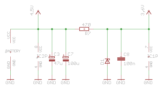

Ich möchte 2 unterschiedliche Spannungsversorgungen haben, einmal 4,5V
und einmal 3,6V. Aber wenn ich das so verbinde wie auf dem Bild, haben
alle Signalleitungen den Namen VCC und sind miteinander verbunden.
Wie kriege ich Eagle dazu überredet, dass es 2 unterschiedliche Netze
sind?
Du hast nur das Symbol des "Bauteils" VCC umbenannt, das benennt nicht
das Netz um.
Ich mach sowas gerne mit Netzstummeln, die ich umbenenne und per LABEL
den Netznamen dazuschreiben lasse. Machst Du woander auch nen
Netzstummel mit
dem gleichen Namen, fragt der Adler, ob er das verbinden soll.

OP
Ich hab das Manual komplett durchgelesen, aber arbeite gelegentlich mal
einige Wochen nicht mit Eagle und da vergisst man schon mal schnell
wieder was. Ich dachte wenn ich das VCC-Element umbenenne, wäre auch das
Netz umbenannt, ein Irrtum.
OP
Ich arbeite zu wenig mit dem ERC.
Links von R7 haben die Signale den Namen "4,5V" und rechts davon "3,6V".
Sobald ich mehr als eine Spannungsversorgung habe, müsste diese
Fehlermeldung ja normal sein, welche ich da problemlos billigen kann,
oder?
