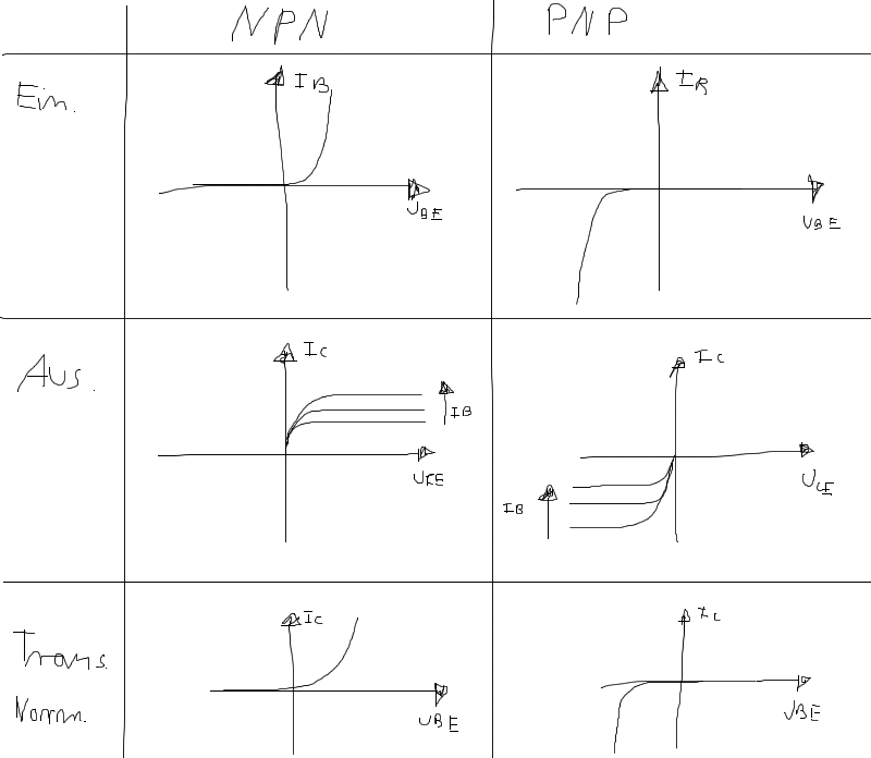

ich bin gerade dabei mir eine Übersicht der wichtigsten
Transistorkennlinien zu erstellen (idealisiert). Angefangen habe ich mit
den Bipolartypen.
Dazu habe ich die Eingangs-, Ausgangs-, und die Transferkennlinie im
Normalbetrieb skizziert. Die Alle Ströme werden in den Transistor hinein
als positiv gezählt.
Kann da mal bitte jemand einen Blick drauf werfen?
Des Weiteren suche ich noch die gleichen Kennlinienbilder jedoch von den
Mosfet Typen. Jeweils P-,N-Kanal bzw. Anreicherungs-- und Veraamungstyp.
Gibt es so etwas bereits? Sonst würde ich mir diese Übersicht auch
selbst erstellen, und anschließend hier hochladen.
