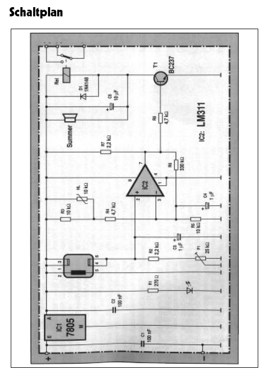

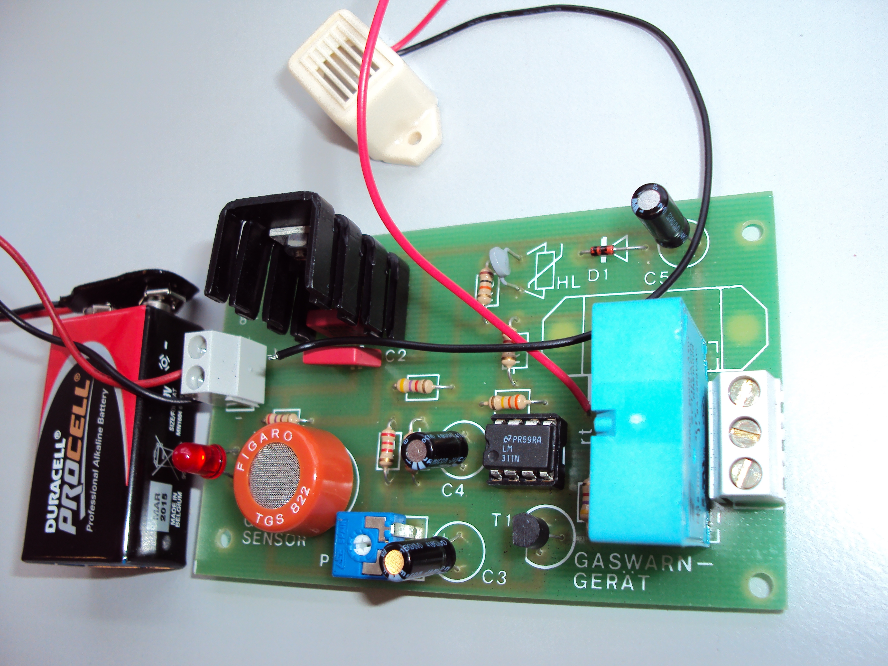

Hallo Zusammen,
ich habe gleichzeitig der Summer und das Relais betreiben lassen und
alles in Ordnung aber welches Gerät soll ich am Ausgang bei
Anschlußklemmer 3-polig anschließen damit ich die Funktionsweise des
Relais praktisch erfassen kann.
Relais 6V
Danke im Vorraus
(Firma: Anscheinend Corner-Cases ;-)) #2052671
dort kannst Du irgend etwas anschließen.
Es ist wie ein Schalter, der entweder bei Alarm etwas einschaltet oder
ausschaltet. Je nachdem wie Du die Relaiskontakte belegst (1, 2, 3,).
Es ist wie ein Wechselschalter.
Ein Kontakt ist im Ruhezustand, also im Spannungslosenzustand
geschlossen und schaltet auf den anderen Kontakt um, wenn die
Relaisspule Spannung bekommt.
Leider ist das Schaltbild zu klein um erkennen zu können was 1,2,3 ist.
|  |    Ruhezustand Verbindung von 1 nach 2
2  3
  \     Arbeitszustand Verbindung von 1 nach 3
|  |    ( Relaisspule unter Spannung )
2  3
Jetzt kannst Du zum Beispiel an 1 den Pluspol einer Batterie dran
machen.
An 3 ein Kabel einer Glühlampe, die für die Batteriespannung geeignet
ist.
Und das andere Kabel der Glühlampe an den Minuspol der Batterie dran
machen.
Wenn die Relaisspule Spannung bekommt, dann leuchtet die Lampe.
Oder die Lampe leuchtet sofort und wenn die Relaisspule Spannung
bekommt, geht die Lampe aus.
Hoffe Dir geholfen zu haben
