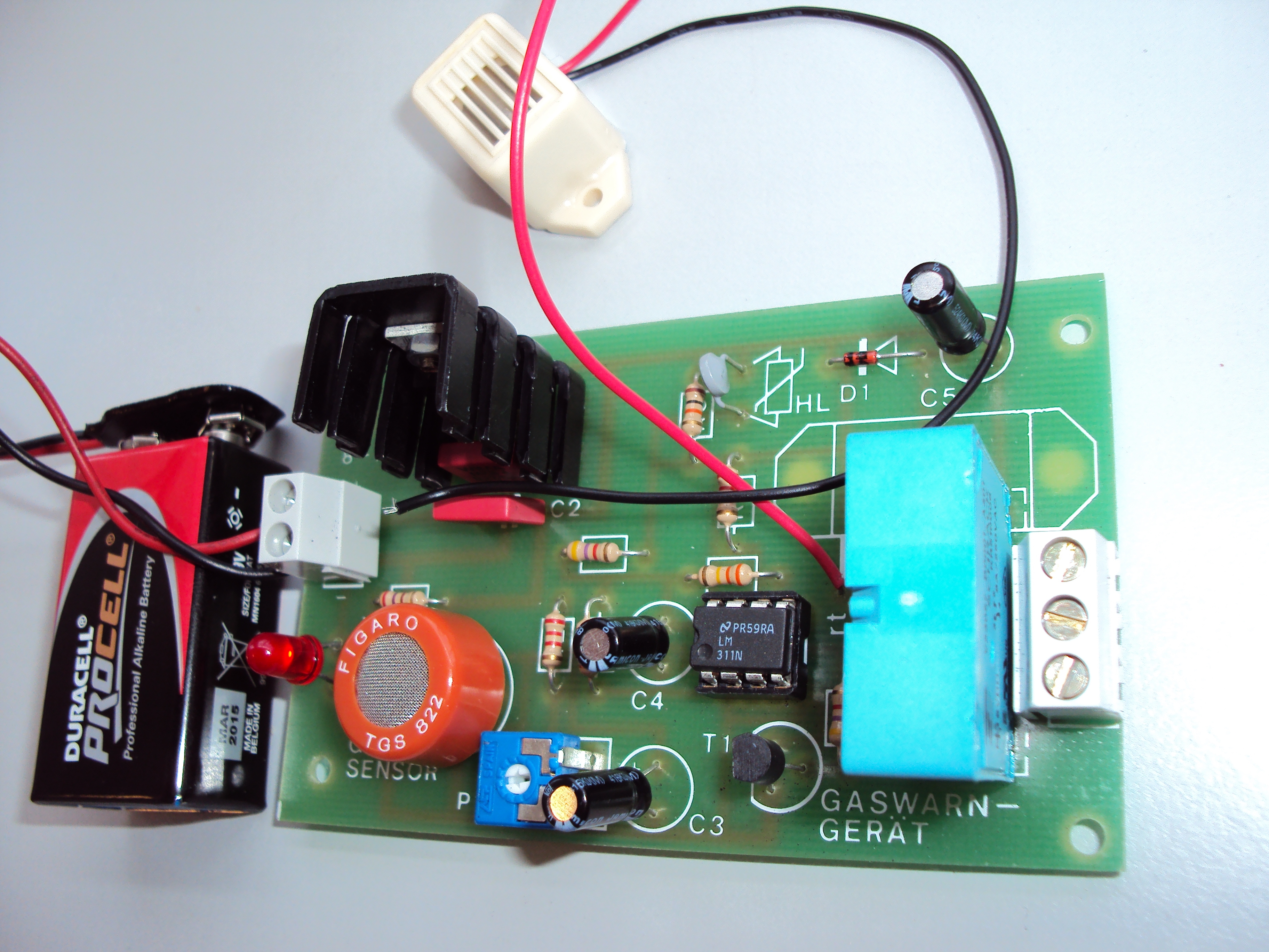

Bei den Anschlussklemmen  2-1-3  (S-C-Ö) beim Relais handelt es sich um
einen potenzialfreien Wechslerkontakt (Umschaltkontakt) wobei die
Abkürzungen folgende Bedeutung haben:
Klemme 2 / S = Schließer
Klemme 1 / C = Common (gemeinsamer Anschluss)
Klemme 3 / Ö = Öffner
Im Ruhezustand ist der gemeinsame Anschluss C mit dem Öffner verbunden,
wobei diese Verbindung beim Anziehen des Relais unterbrochen (geöffnet)
wird.
Die Anschlüsse C und S sind im Ruhezustand geöffnet und werden beim
Anziehen des Relais verbunden (geschlossen).
kann man eine Lampe am Ausgang (Anschlußklemmer 3-polig)anschließen,wenn
Gassensor  was in Luft detektiert schaltet die ab wenn nicht bleibt die
am Leuchten?
