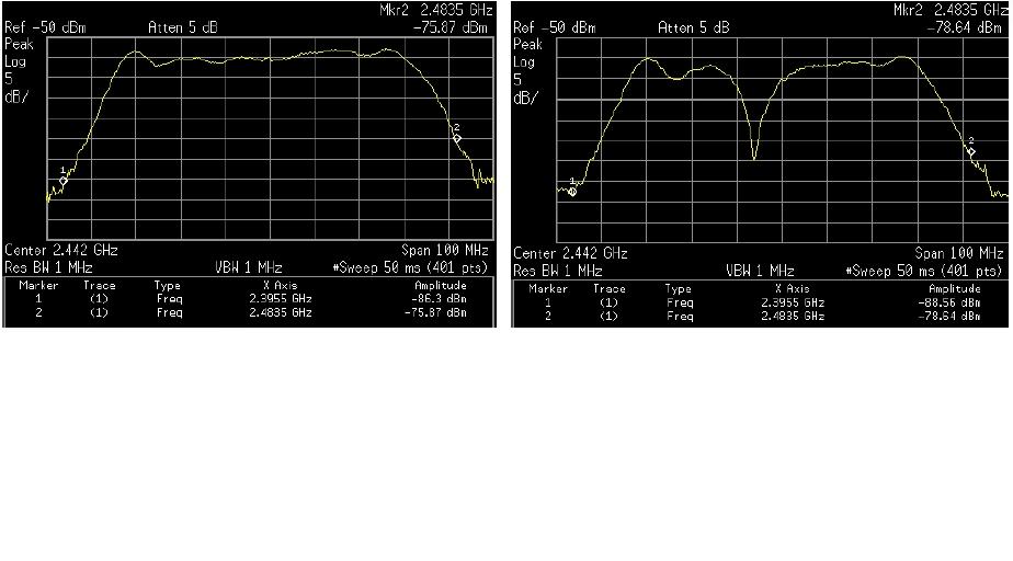

ich arbeite an einem Projekt mit einem Funkmodul, welches im ISM Band
auf 2,4 GHZ arbeitet. Ich möchte gerne wissen wie das Spektrum sich
verändert bei mehr oder minder veränderter Mehrwegausbreitung. Ich habe
im Internet ein Bild gefunden (siehe Anhang). Dort hat man sich den
Verlauf des (Leistungs?)-Spektrums bei veränderten Umgebungsparametern
veranschaulicht.Wie bekomme ich so ein Signal gemessen? Kann man das mit
einem Oszilloskop messen oder benötigt man Spezialgeräte? Dort steht
u.a. das man am SMA Connektor gemessen hat.
Danke im vorraus!
Idealerweise mit einen modernen Spektrumanalyzer, welches innerhalb des
interessierenden Frequenzausschnittes eine FFT Analyse machen kann.
Der Frequenzausschnitt sollte so groß wie die belegte Bandbreite des
Signales sein. Ansonsten wird man Hausnummern messen.
Ralph Berres
Messen ist da schwierig. . .
Wenns einfach nur der Anschauung dienen soll, würd ich da ne Simulation
in Matlab schreiben ;-) Stichwort: Tapped-Delay-Line-Modell
