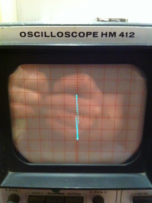

Hi @ All!
Bin neu hier in in dem Forum und hoffe das ihr mir hier weiterhelfen
könnt :-)
Mein Problemkind ist ein Hameg 412 Oszilloskop das ich mir bei Ebay (ja
ja ich weiss) ersteigert hab :-). Es hat anscheind ein Problem mit der
X-Ablenkung wie in Bild1 und 2 zu sehen ist. Habt ihr evtl. da nen Tip

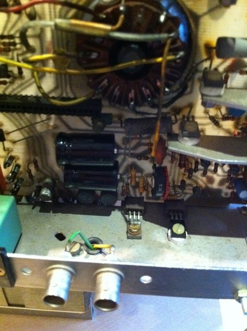

woran es liegen könnte? Auf Bild 3 sieht man eine Leitung die an der
hinteren Platine einfach nur so runter hängt. Ist das normal? Ich kann

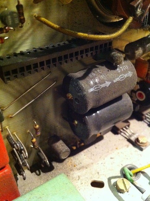

nicht wirklich nachvollziehen wo die hingehen soll!? Und auf Bild4 sieht
man 2 Elkos die glaub ich nichmehr ganz so froh sind. Kanns evtl. da
dran liegen?

Hab gestern abend mal noch kurz weiter geschaut und noch so ne Leitung
gefunden die auf Bild3 oben links mit einer anderen Leitung zusammen mit
so nem Kunstoffrörchen befestig is die is auch auf dem Bestückungsplan
mit drauf die andere nicht scheint aber irgendwie original so zu sein.
Ich werd heut abend mal ein bisschen rum messen und die beiden Elkos
tausch ich auf jeden fall mal weil die schon gut aufgebläht sind und
auch schon bisschen auslaufen ich denk mal die habens auf jeden fall
hinter sich.
OP #2053689
So ich hab jetzt mal gemessen an der "Bildröhre" hab ich an D1 und D2 (X
Plattenpaare) nur max +4V je nach stellung vom Regler und +140V sollten
es sein laut Testplan von Hameg. Und am "Checksockel" an der hinteren
Platine wo man die einzelnen Spannungen vom Netzteil überprüfen kann
fehlen die +260V da hab ich nur +25V und in dieser 260V Schaltung sind
die beiden aufgeblähten Elkos von Bild4 C526 und C527 auf dem
Schaltplan.
Wenn ich das richtig verstehe sollte ich laut dem Schaltplanausschnitt
dort einmal +140V gegen Masse und einmal +260V haben oder?
Ich hab aber nur die +140V und +25V. Für die +260V Schaltung kommen vom
Trafo 120V~ und hinterm Gleichrichter sinds ca. 167V soweit sollte das
ja passen wenn ich das noch richtig im Kopf hab mit Û.
Also was meint ihr liegts an dem Elko oder eher an einem der
Transistoren?
Gruß Kev
Gast #2053696
Dann ist wohl was kaputt.
So viele Teile sind's ja nicht, alles übersichtlich.
Miss die Widerstände, tausche Elko und Transistor,
denn wenn der Elko kaputt ist (Kapazität verliert)
wird der Transistor stärker belastet, kann also
kaputt gehen.
OP #2058752
So hab jetzt mal die beiden Elkos und den gesockelten Transistor (bild5
unten rechts) getauscht und nun funtioniert das Oszi einwandfrei. Wobei
sich rausgestellt hat das der Sockel von dem Transistor komplett lose
war was wohl die Hauptursache des Problems war :-) aber egal is nu alles
neu und es funktioniert!
Thema beendet ;-)
