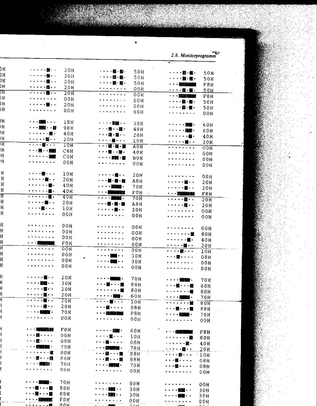

wär der ok? mußt bloß das untere nippel (die linken 4 pixel) anpassen,
wenn bit0 das linke pixel und bit7 das rechte pixel ist. wie brauchst
du es? immer noch besser als komplett neu zu machen.
wenn ja würde ich den kompletten zeichensatz einscannen und dir
zumailen. bin grad dabei, mir den zs anzupassen, brauche byte als
spalte, nicht als zeile ;-(.

Danke,
ich hatte aber eigentlich schon auf ein „Daten Datei“ gehofft .....
komplett neu eintippen wollte ich es eigentlich nicht
da schreibe ich mir lieber ein Programm das die
Font Datei von Spalten nach Zeilen umrechnet
Wenn du aber Spalten als Byte brauchst solltest du
bei den Fonts für die GLCD z.B. Nokia fündig werden ,
da die nach dem Spalten System arbeiten .
(s. Codesammlung Nokia Lcd)
