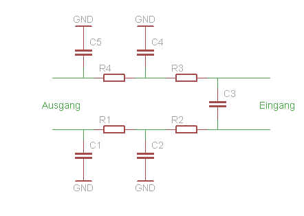

Filterbetrachtung bzw. -berechnung für differenzielle Messung
Gast #2054151
ich zerbreche mir gerade den Kopf wie ich den Filter im Anhang berechnen
bzw. betrachten muss. Der Filter soll beispielsweise über einen Shunt
gelegt werden. Meine Frage ist, berechne ich den Filter?
Ich würde einfach sagen, der Filter wird einfach als zwei doppelte
Tiefpässe angenommen und getrennt berechnet, wenn da nicht der
Kondensator C3 wäre. :-( Dadurch sind die beiden Tiefpässe nicht mehr
getrennt von einander...
Wie gehe ich an die Sache richtig ran?
