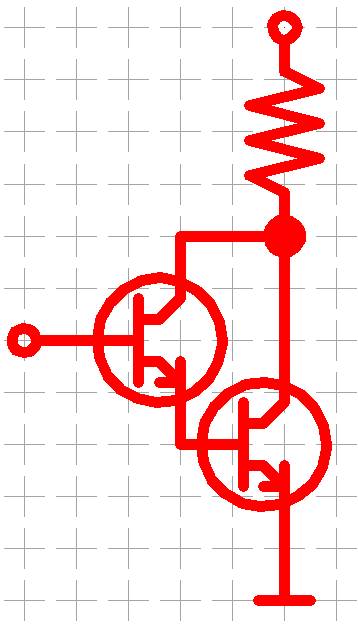

Guten Tag.
Ich wollte mal nachfragen ob das gut geht.
Ich habe vor diese Kombi mit 5V, max 20mA anzusteuern.
Oben ist +12V, unten Masse.
Der Widerstand ist die last mit min. 6Ohm.
Die Thermischen Bedingungen sind uninteressant.
Der Links Transistor ist ein Kleinsignaltransistor BC547 mit B=300 Ic
max 100mA.
Der Rechte ist ein BU407 mit B=30, IC max 4A.
Kann hier mit die gegebene Last schalten oder würde das zusehr auf den
BC547 gehen?

Der BC547 müsste in dieser Anordnung über 130mA liefern. Ein BC337-40
wäre auf jeden Fall die bessere Wahl.
Edit:
Ich dachte erst, du wolltest die vollen 4A herausholen. Tatsächlich sind
es ja nur 2A. Trotzdem passt der BC337 besser, da in diesem Fall Strom
wichtiger als Stromverstärkung ist.

Es könnte gerade so gutgehen.
Der BU407 als Transistor für Horizontalablenkung mit mehr als 100V UCE0
ist für 12V-Betrieb 2. Wahl. Bei höheren Strömen und gleichzeitig
kleiner UCE geht die Stromverstärkung in den Keller, bei Schaltbetrieb
rechnet man deshalb mit Stromverstärkung 10. Der Steuertransistor sollte
also 200mA liefern können, BC547 fällt somit aus. Die Restspannung an
der Kombination beträgt mindestens 1V, der BU muss ca. 2 - 3 Watt
Verlustleistung abgeben können. KK erforderlich.
Das Ganze kannst du mit einem einzigen MOSFET bei wesentlich besserem
Wirkungsgrad erreichen.
Arno

Basisvorwiederstand 100Ohm, Temperaturbedingungen sind uninteressant.
Wenns nachher zu schwach ist kann ich noch immer die Transistoren
auslöten und FET`s einlöten.
