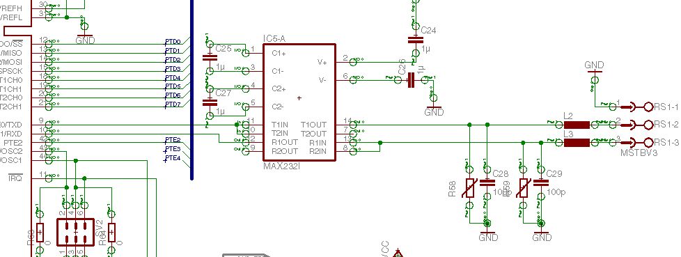

Ich programmiere derzeit einen HC08GT Microcontroller per CYCLONE
(Software: Codewarrior), allerdings ist mir der Cyclone leider
abgeraucht.
Nun habe ich allerdings auch den seriellen Anschluß Beschaltet, die
Frage ist nun: Kann ich den µC direkt darüber programmieren (welche
Parameter?) oder hätte ich entsprechenden Code auf den Controller
speichern müssen?
Im Anhang ausschnitt der seriellen Ansteuerung.
direkt über die Serielle kann der normalerweise nicht Programmiert
werden, wenn nicht vorher ein spezielles Monitorprogramm
einprogrammiert wurde. Du kannst jedoch einen Programmer für die Mon08
Schnittstelle bauen und den MC darüber seriell programmieren. Wie das
ganze auszusehen hat steht im Datenblatt. Ansonsten hier
http://www.eckhard-gosch.de/controller/mon08.htm
