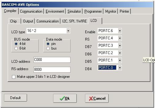

von Peter Fuller (Gast)
Hallo Andi und stromi,
es ist wirklich zum verzweifeln...
Geht noch immer nicht. Hier ist der Screenshot meines
Option Menüs und hier der verwendete Code:

von stromi (Gast)
@Peter
warum nimmst du nicht das beispiel, da werden die Pin's richtig
angegeben. In deinem Screenshot ist Bus UND Pin-Modus aufgeführt. In
deinem Source erklärst du nicht was du nun willst. Gib die config-
zeile für LCDPIN an :
Config Lcdpin = Pin , Db4 = Portc.0 , Db5 = Portc.1 , Db6 = Portc.2 ,
Db7 = Portc.3 , E = Portc.6 , Rs = Portc.4
MfG

ES FUNKTIONIERT!!!!!!!!!!!!!!!!!!!!!!!!!!
Danke Ratber! Config Portc = Output war die Lösung
Danke auch an alle vom Herzen für die Tipps!
Ich gehe jetzt schlafen.
Grüsse,
Peter

Habe mit den gleichen Problemen gekämpft. Vielen Dank auch von mir. Ich
denke die BASCOM LCD-DEMOS sollten mal für Port C überarbeitet werden.
