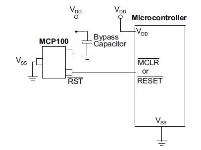

Hey,
mal eine Frage zu dieser Resetbeschaltung ANHANG ...
Kann ich bei so einer Beschaltung des Resetpins einfach zwischen RST des
MCP100 und Reset des µC meine ISP-Resetleitung dranhängen?
http://ww1.microchip.com/downloads/en/devicedoc/11187f.pdf
Bekommt mein STK500 die Spannung runtergezogen wenn ich programmieren
will?
Bisher hatte ich immer nen 10k-Widerstand gegen Betriebsspannung am
Reset.
Wollte halt nur mal wissen ob das so geht oder man da evtl. doch noch
mehr beachten muss/sollte.
Grüße

Der Reset-IC ist völlig überflüssig, einfach das Brownout enablen.
Willst Du noch programmieren, dann die üblichen 10k/100nF an den
Resetpin.
Das dient nicht dem Reset sondern der Störunterdrückung, damit Du nicht
über die Programmieranschlüsse Störungen einfängst und die CPU sich
mitten im Program resettet.
Wilst Du nicht programmieren oder nimmst nen Bootloader, dann Reset
direkt an VCC.
