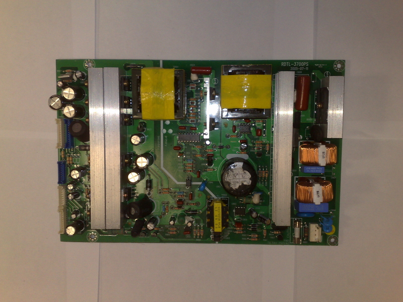

lcd netzteil power lampe sofort grün sonst nix
Gast #2057908
hallo
ich habe eine probleme mit dem lcd tv
netzteil erst leuhtet für 1 sekunde rote lampe dann aber sofort wird
selber grün dann tut er gar nichts ich kann nicht ein oder auschalten
ich habe bereit alle elkos getauscht was kann noch der fehler sein
bitte helfen sie mir
ich danke ihnen
und gute nacht

meistens sind bei LCD-TV die Inverter der Rückbeleuchtung "hinüber":
Kalte Lötstellen, Inverter-Trafos, Transistoren.
Klemm einfach mal den Inverter ab, und beleuchte das LCD von vorne mit
eienr starken Lampe (um "ein bischen" Bild zu sehen). Wenn da alles
"normal" weiterläuft, dann hast du den Verursacher gefunden, der dein
Netztel ausschaltet.

hallo
ich danke für deine antwort aber
meine problem ist das mainboard schaltet  sich nicht
weil das netzteil geht direkt auf grün also standby funktioniert nicht
ich habe gemessen bei stanby sendet 7 volt normale weise muss 5 volt
sein
oder IC schaltet sich nicht (im bild wo kleine Transistoren)
ich brauche hilfe
