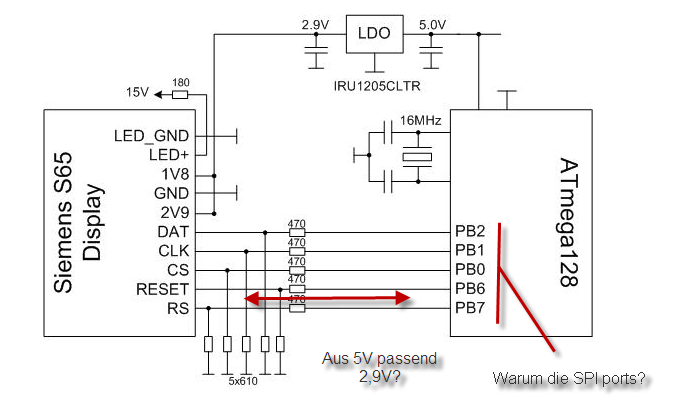

Hallo ich habe mir den schaltplan von
http://www.superkranz.de/christian/S65_Display/DisplayHardware.html
angeschaut und mir ist da einiges nicht ganz klar das ich in meiner
grafik mal kurz dargestellt habe, vielleicht kann mir da ja jemand
helfen.
Fragen: Wie wird da aus 5v<-->2,9V nach meiner rechnung wird das ~ 1,7V
Warum werden die SPI Ports verwendet?
