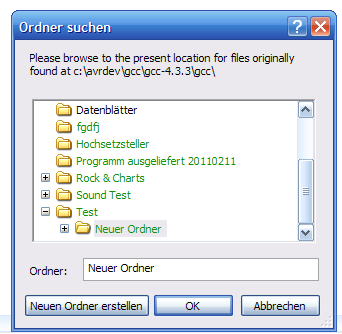

AVR Studio sucht offensichtlich vorm debuggen immer nach einem Ordner?
Datei? ich weiss es leider nicht, was genau ich da angeben soll?
Ich verwende Die aktuelle Version und WinAVR.
Im Disassembler sucht er dann verzweifelt nach diesem Pfad, findet ihn
aber nicht, er ist auch nicht vorhanden!
Gruß Knut

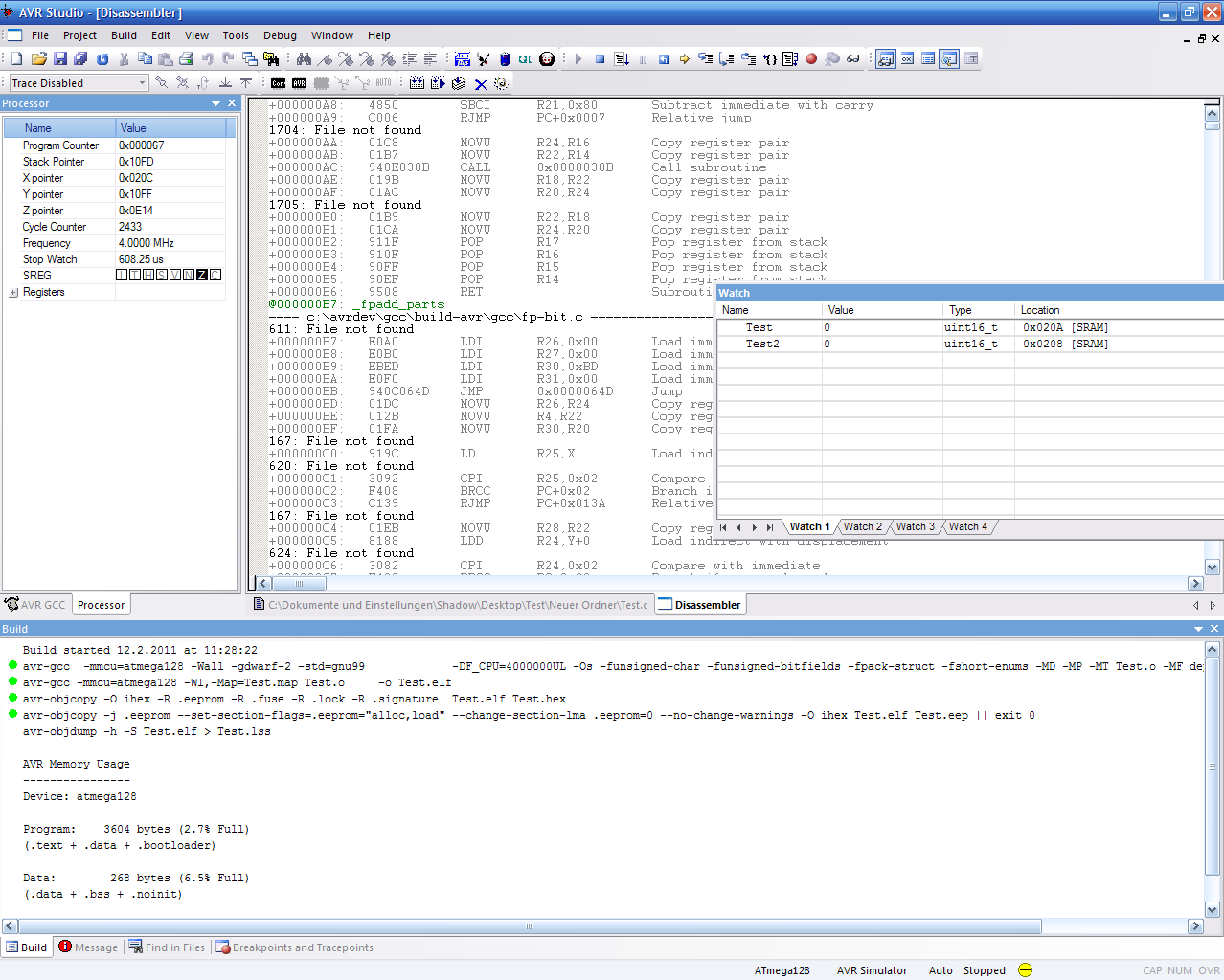

Wenn ich:
x *= 3.1;
sucht der Compiler nach irgendwelchen Dateien (z.B. libgcc2.c) die
nirgendwo aufm PC sind.
schreibe ich aber
X *= 31/10;
kommt keine Suchmeldung und der erzeugte Code ist deutlich kleiner.
Warum optimiert der Compiler das nicht so, dass es gleich groß ist?
Optimierung steht auf -OS.
