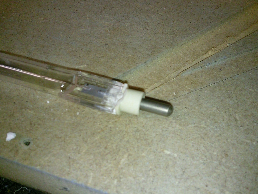

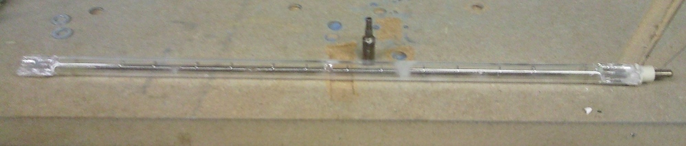

Kann mir jemand sagen um welchen Sockel es sich hier handelt (siehe
Fotos).
Das ist ein 2000W Stabbrenner aus einer SYLVANIA FEH2000 Leuchte älteren
Baujahres. Die neuen Typen dieser Leuchte haben R7s Sockel. Nur leider
sind die Leuchten viel zu teuer um sich neue anzuschaffen.

Dem Photo entnehme ich, dass der stab kaputt ist. Kauf doch einen
Ersatzsockel R7S und bau einen neuen stab ein.

Laut meinem Radium-Taschenbuch (allerdings von 1992) ist das ein Fa4
Sockel.

Frank und Martin: Vielen Dank! Ich Denke mir ist damit erstmal geholfen!
