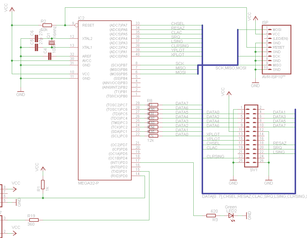

wenn ich einen Port-Pin als Ausgang konfiguriere und auf High setze,
bricht die Spannung zusammen, wenn ich eine LED mit 620 Ohm nach GND
anschließe (auf U_f LED).
Ich habe es schon an verschiedenen Pins von Port B und D probiert, aber
immer mit dem gleichen Ergebnis. Die Versorgungsspannung V_cc bleibt
dabei stabil. Auch sonst funktioniert die Schaltung, soweit ich testen
konnte.
Bin ratlos.
#2061530
Bist du dir sicher dass du den Pin auch wirklich auf Ausgang gesetzt
hast??
Das hört sich nämlich schwer danach an dass du nur den Pullup-Widerstand
aktiviert hast, dann hast du ohne Last 5V am Ausgang und bei einer Last
bricht die Spannung stark zusammen.
Zeig doch mal den entsprechenden Code.
OP #2061589
@Urban B.
Du hast den Finger drauf. Durch das Gewurstel von Defines im Code wurde
letztendlich das falsche Register gesetzt, immer nur PORTD und nicht wie
beabsichtigt DDRD. Man soll halt keinen Code von irgendwo her kopieren.
Danke an alle.
Was mir aber rätselhaft bleibt: Warum wird der Portpin trotz dem
umgeschaltet, wenn ich das Bit abwechselnd auf 0 und 1 setze, obwohl der
Pin als Input definiert ist. Ich habe mir die Schaltung in der Doku
angeschaut, finde aber keine Erklärung.
Michael
Gast #2061596
> immer nur PORTD und nicht wie beabsichtigt DDRD.
..also blieb der fragliche Pin auf 'Input'.
Tut er nicht (wirklich), Du hast nur den Pullup-Widerstand an- und
ausgeschaltet. Zusammen mit dem externen Pulldown-"Widerstand" in Form
von LED+Vorwiderstand äussert sich das so.
