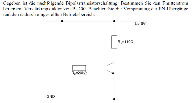

wir bereiten uns gerade auf eine Klausur Elektronik und
Mikrocontrollertechnik vor und haben grundsätzliche Probleme beim
berechnen von Werten in Transistorschaltungen.
Das ist doch keine normale Emitterschaltung oder?
Wir wissen, dass
 und
Aber wie kann ich jetzt Ic oder Ie bestimmen?
Der Betriebsbereich müsste normal aktiv sein oder?
Wenn man mit der Knotenregel (1. Kirchhoffsche Regel) ansätzt:
mit
aber kann man
 sagen?
Wie ihr seht haben wir grundsätzlich keine Ahnung...
Wie ist denn der richtige Ansatz?

Erstmal IB ausrechnen:
(UB - UBE)/RB = IB
(5V - 0.7) / 20K = 0.215mA
Jetzt kannst du den Kollektorstrom ausrechnen:
IC = IB * B   = 0.043A
Jetzt die Spannung am RC berechnen ob dieser Strom überhaupt im
Kollektor fliessen kann.
Urc = IC * RC = 4.73V
Die Spannung reicht also aus um den Strom fliessen zu lassen. Transistor
ist voll durchgesteuert.
Jetzt ist der Emitterstrom = IB + IC
IE = 0.043A + 0.215mA = 0.043215A
