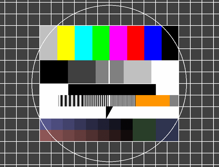

Hallo Leute,
ich will erstmal ein Testbild an einem Fernseher ausgeben. Wenn ich
richtig recherchiert habe, dann brauch ich für den gelben cinch-stecker
ein Pal-Signal. Meines wissens ist dieses vom Timing her, sehr schwer
mit einem AVR hinzubekommen, Habe dann von RGB => Composite convertern
gelesen z.B:
ad722 ( nicht mehr hergestellt)
MC1377DW
Dafür müsste ich jedoch erst mal ein RGB-Signal erzeugen.
Kann mir jemand einen guten Link schicken, da ich im Forum und bei
Google nicht viel gefunden habe.
Danke im voraus
Gruß M.H.
