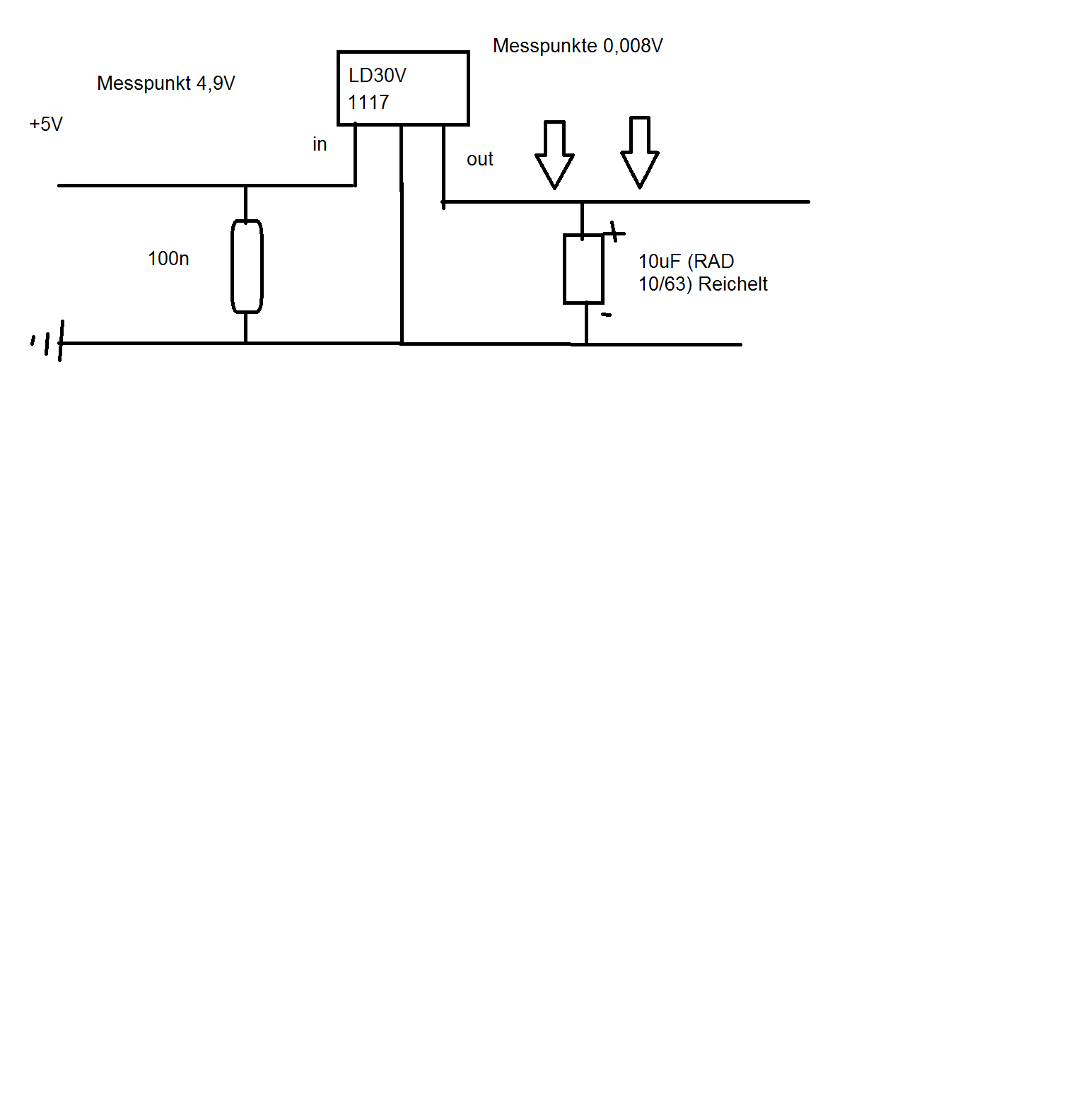

>hab einen Spannungsregler eingebaut auf eine Lochrasterplatine und wie
>im bild beschrieben angeschlossen. Jedoch kommt nahe zu 0V heraus aber
>5V gehen rein.
Richtig angeschlossen? Die 1117 haben eine andere Anschlussbelegung wie
die 78xx.
