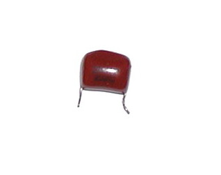

Hallo!
Weiß zufällig jemand, was das für ein Kondensator-Typ ist?
Verbaue ich nämlich einen WIMA mit den gl. Werten (150n, 250V), so wird
dieser über 100Grad heiß und schmiltzt schließlich!!
Es ist anscheinend ein Spezialtyp, der hohe Pulsströme ab kann..!
Aber woher kann ich einen solchen bekommen?
Aufschrift aum dem Teil:
154JMP
250KC
Das teil gehört zu einem Backlight-inverter.
Gruß,
Wilhelm

Hallo Wilhelm,
ich gehe mal davon aus, daß du einen WIMA MKS versucht hast,
nehme besser einen WIMA MKP-10 oder noch besser einen FKP-1.
Beide Typen sind für hohe Impulsströme ausgelegt.
(Hast halt evt. Probleme mit dem Rastermaß).
Ansonsten hast du wahrscheinlich recht. Hab mal zum Spaß im
Ablenkteil so einen MKP-10 mit einem MKS 4 ersetzt, hat nicht lang
gehalten, ist auch zu heiß geworden.
Gruß Volker

Rastermaß 22,5  :-o
der Original hat RM10!
RM22,5 bringe ich nie und nimmer unter! :(
FKP's sind ja noch schlimmer! RM37,5!!
Kann mir keiner weiterhelfen, wo ich so'n Teil herbekomme?

Hallo Wilhelm
hab mal schnell im Farnell Katalog geblättert, der könnte gehen:
(ohne Gewähr).
Epcos B32652A3154J  Best.Nr. 400-3676   Preis 0,54€/Stk.
Hat Rastermß 15, also schon deutlich besser.
Ja ja, hab auch schon öfter mit der Größe dieser Kondensatoren
gehadert.
