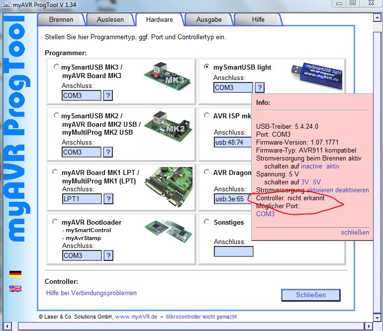

Ich habe ein kleines Problem mit dem myAVRlight. Ich will mit dem
Programm von myAVR einen ATTiny45 brennen und der Programmer wird auch
erkannt usw. nur steht dann Controller nicht erkannt. Ich habe auch
schon einen ATTiny15l und einen Mega8 probiert die sicher alle
funktionieren. Ich hab das Teil sogar schon mal eingeschickt gehabt weil
es von Anfang an nicht funktioniert hat aber die haben gesagt das alles
in Ordnung ist. Was mache ich da falsch?

von Sebastian (Gast)
Software: AVRProgtool
OS: Windows 7 Ultimate 32bit und XP home (Ich habe beides probiert)
Fehlermeldung: Controller nicht erkannt

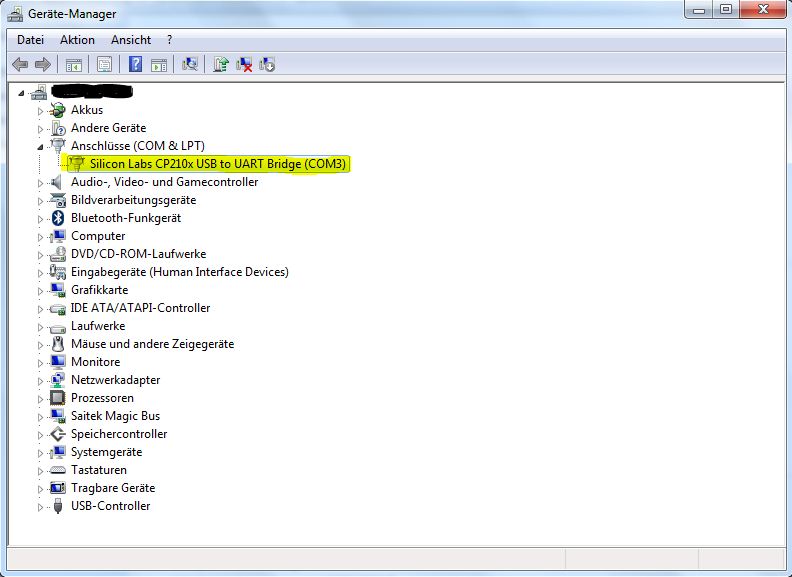

von GerK (Gast)
Hallo!
Stimmt im Gerätemanager der ComPort mit dem im ProgTool
überein?
Ja, ich hab noch zur Sicherheit ein Bild angehängt.

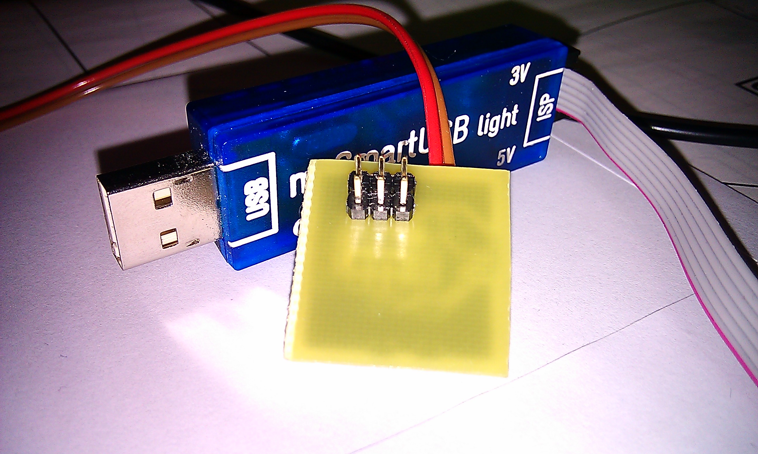

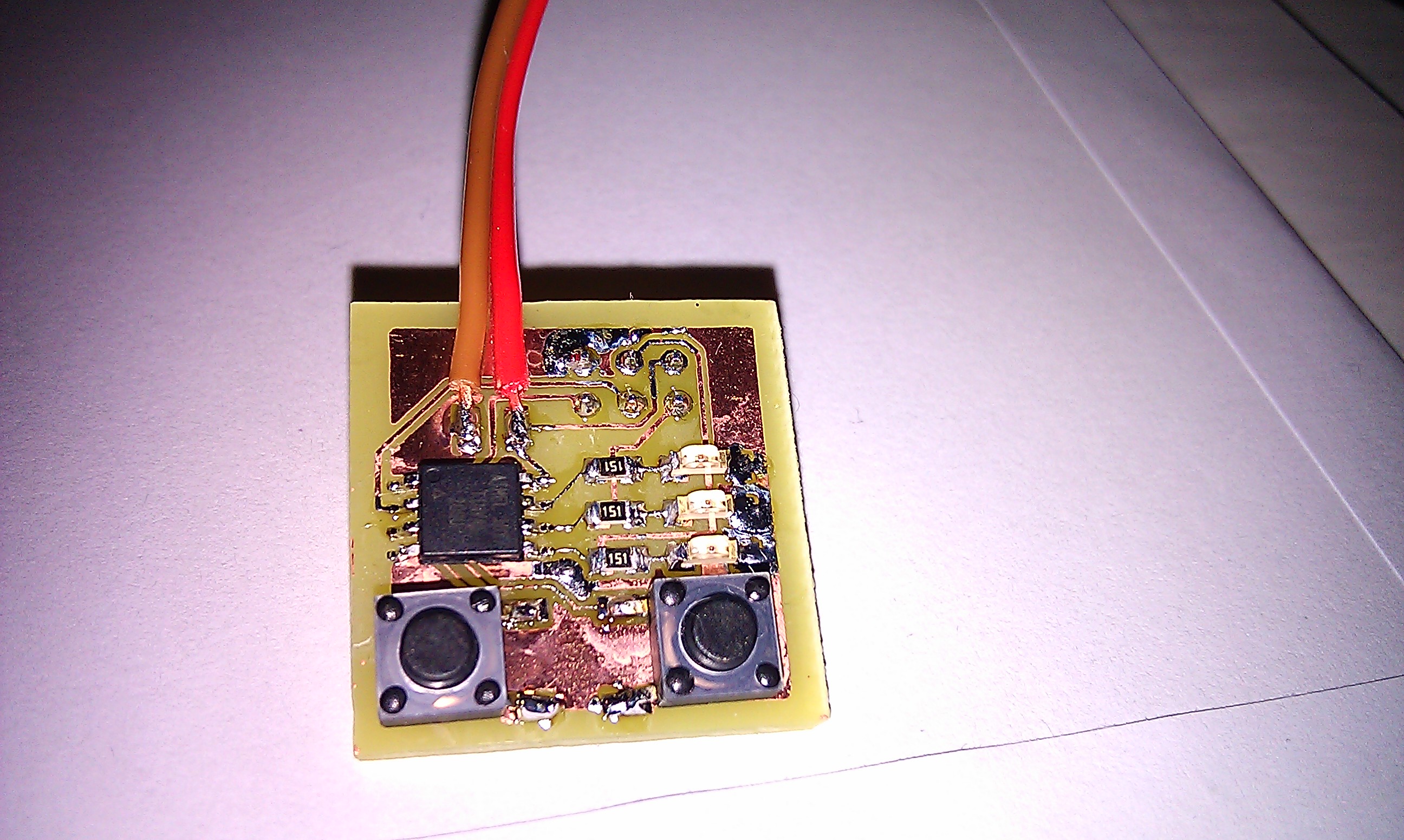

Ich habe mehrere ISP anschlüsse falsch gehabt weil ich ursprünglich
einen ATTiny 15l verwenden wollte, und gedacht habe die sind gleich, ich
hab den den ISP Stecker einfach mit Kabeln an den µc gelötet, aber der
Controller wird trotzdem nicht erkannt.
von g457 (Gast)
> ich hab den den ISP Stecker einfach mit Kabeln an den µc gelötet,
..nur der Paranoia wegen: Wie? Show Pix && Schaltplan.
> aber der Controller wird trotzdem nicht erkannt.
Dann (wenn der Schaltplan mehrfach geprüft wurde und wenn der
tatsächliche Aufbau mehrfach mit dem Schaltplan abgeglichen wurde) hilft
nur noch systematisches Entkäfern, vorzugsweise in dieser Reihenfolge:
- Vcc, Gnd prüfen
- Oszi an MOSI und SCK, Signale auf Anwesenheit und Qualität prüfen
- Oszi an MISO, Signal auf Anwesenheit (und Qualität) prüfen
- Frequenz von SCK prüfen, ggf. runterdrehen (< (ggf. <<) 1/4 F_CPU)
- Debugausgabe von $programmiersoftware hochdrehen und auf Missstände
untersuchen
..wenn bis hierher alles "funktioniert" liegts an den Sonnenwinden.
Ansonsten sag Bescheid welcher Test fehlschlägt, dann kann man
weitersuchen.
HTH
Ich habe es heute mit einem anderen Programmer testen können, und es
funktioniert, also hat wohl doch der myAVRlight was.
