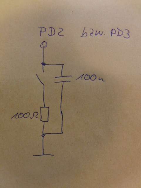

Hallo Zusammen,
ich sitze gerade hier und möchte ein von mir gebautes Gerät in Betrieb
nehmen. Als Controller ist ein Atmega 8 eingebaut. Zur Bedienung sind 2
Taster dran. Die Beschaltung ist auf dem Bild zu sehen.
Der Atmega liesst den Schalter als gedrückt ein, obwohl dieser gar nicht
betätigt ist.
Hier die Initialisierung der Eingänge:
  DDRD  &=~(1<<PD2);
  DDRD  &=~(1<<PD3);
  PORTD |= (1<<PD2);
  PORTD |= (1<<PD3);
Nun habe ich am Pin von PD2 eine Spannung zwischen 2,2 und 2,6 Volt
anliegen, wenn der Taster nicht gedrückt ist.
Die Spannung sollte doch aber eher in Richtung der Versorgung von 5V
gehen oder?
Danke schon mal.
Gruss
matze

Hi Bernd,
wenn ich einen 10k-Widerstand zwischen Vcc und PD2 setze (µC abgezogen),
dann habe ich am Taster eine Spannung von 3,3V anliegen.
Das wäre ja i.O.
Das heisst dann also, dass er µC einen kleinen Schuss hat oder?
Danke
