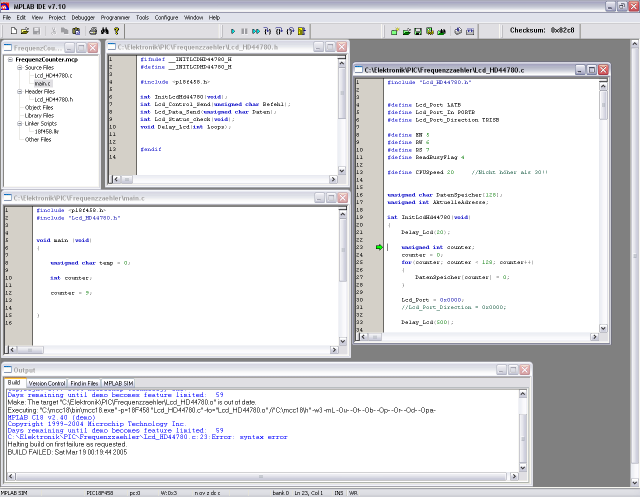

Also wollte heute mal was in C schreiben für den PIC18. Hab mir die
Student Version geholt und installiert. Hab schon früher mit dem C30
gearbeitet, ging auch problemlos.
Nur mit dem C18 hab ich so meine Nöte.
Also wenn ich habe eine main.c ein Lcd.c und ein Lcd.h
Alle sind eingebunden. Das Problem ist, sobald ich in Lcd.c eine
Variable, egal welchen Typs, definieren will spuckt er mir einen Syntax
Error aus. Hat da jemand einen Tip für mich was da falsch sein könnte?
Prozessor Include Datei wurde auch includiert... wie gesagt im C30 ging
das problemlos...

"Das Problem ist, sobald ich in Lcd.c eine
Syntax
Error aus."
Source posten, exakte Fehlermeldung posten.
Hallo
Also das mit dem "void" ist gut zu wissen, bin vom C++ programmieren
verwöhnt...
Habe mal einen Screenie angehängt wo der Fehler auftritt, ich hoffe man
sieht alles was nötig ist...
MfG Martin W

Hallo
Also ich hab probiert das Delay_Lcd mit dem Rückgabewert int
einzurichten, kommt aber der gleiche Fehler, wäre auch krass wenn man
keine Funktionen mehr machen könnte die nichts zurückgeben.
Also ich verstehe das ganze einfach net. Ich mein das ist ein simpler
Funktionsaufruf...
Wenn ich denn Funktionsaufruf in Zeile 21 Auskommentiere, dann gibt er
mir keinen Fehler mehr, erst wieder viel weiter unten... muss also an
dem Aufruf liegen...

Paule hat recht.
In C dürfen in einem Block keine Variablendefinitionen auf andere Dinge
erfolgen.
  int bla(void)
    machwas();
    int variable;
So etwas ist nur in C++ zulässig.
Hallo
Tatsächlich! Also das heißt ich muss alle Variablen am Anfang des
Blocks definieren... Warum bitte ist das so?
