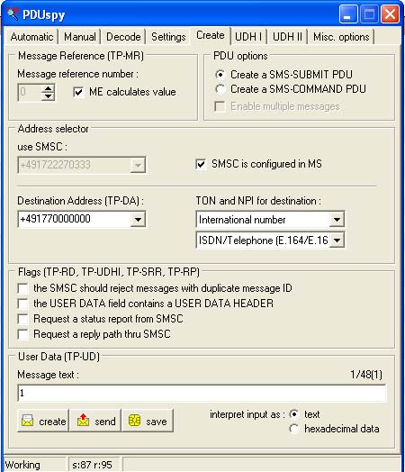

ich versuche seit Wochen vergeblich eine SMS per Hyperterminal oder
PDUspy zu versenden.
Grundlegend funktionieren alle AT-Befehle mit dem Hyperterminal. Also
Geräteinfos, SMS etc. auslesen klappt.
Leider schaffe ich es nicht mit PDUspy eine eigene SMS zu versenden.
Muß ich bei PDUspy noch irgendwelche Einstellungen vornehmen oder reicht
es wenn ich die "Create-Seite" ausfülle?
Ich bekomme immer Fehler 500. Die Kommunikation von PDUspy funktioniert,
d.h. ich kann damit Nachrichten auslesen.
Hat jemand die Kombination PDUspy & Siemens C45 und kann mir genau sagen
welche Einstellungen vorgenommen werden müssen?
Danke schonmal für jeden Tipp...

Problem gelöst. PDUspy funktioniert zwar nicht, aber das ist egal. Ich
konnte die SMS per Hyperterminal versenden. CTRL+Z war mein Problem. Da
ich die SMS zukünftig eh mit einem µC versende, reicht mir das.
