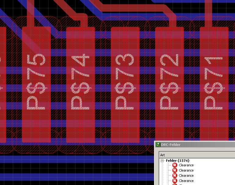

Hallo
Kann mir jemand sagen, was ich hier berichtigen muss, damit die oben
abgebildete Clearance Meldung verschwindet.
hab gestern schon alle Parameter im DRC verändert, aber hier nichts
erreicht.
Könnte es auch an der Lib liegen ?
Danke
Torsten

>Sorry hatte ein unbrauchbares Bild hochgeladen ....
Ist zwar brauchbar, aber das falsche Format, siehe Bildformate.
Dein Fehler ist, das der Pad-Pad Abstand zu klein ist. Wahrscheinlich
hast du im DRC Fenster zu große Werte eingetragen.
MFG
Falk

Format: mein Fehler !!
Der Pad/Pad Abstand ist auf 0.08mm eingestellt, wie es mein Hersteller
verlangt.
Der abstand auf dem Board ist allerding mit 0.18mm deutlich größer.
Das kann also nicht der Grund sein.
Hast Du noch eine andere Idee ?
Danke
Torsten
>verlangt.
Verlangt? 0,08mm sind etwa 3mil, das ist verdammt wenig. Bist du sicher
dass du das nicht mit 8mil = 0,2mm verwechselst?
Das wäre Fine Pitch, hmmm.
Doch. Probier mal 0,01mm.
MFG
Falk

Hat sich erledigt. Es war ein Fehler in der Lib.
Die SMDs hatte ich damals mit Polygonen vergrößert, anstatt sie gleich
in der richtigen Größe anzulegen ....
Wir ferigen Kapton-Flex PCBs mit diesem Pitch.
Die Firma "db electronic" ist da sehr fit.
