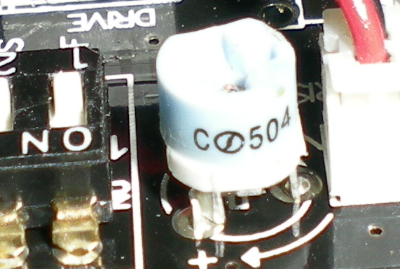

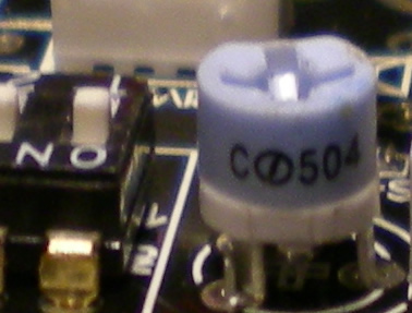

Erstmal möchte ich mich für die Bildqualiät entschuldigen; Hab leider
keine bessere Kamera hier. Dennoch, bräuchte mal eure Hilfe!
Ich suche Krampfhaft so ein Poti wie auf dem Bild.
Hier einige Angaben:
Der Potikopf hat einen durchmesser von 5mm.
Laut Messung hat das Poti 500kOhm (Daher wohl auch die Beschriftung
504?).
Ist THT Bauweise.
Rastermaß durfte hinkomme mit einem normalem DIP-Kodierschalter (Auf dem
Bild ist noch so ein Codierschalter zum Größenvergleich abgebildet.)
Hat jemand eine Ahnung, woher ich dieses Poti bekommen kann?
Bezugsquelle?
Das einzige was auf dem Poti draufsteht ist CO504. Das O hat noch ein
Symbol vermutl Hersteller?
Wäre für alle Hinweise dankbar!
Grüße
von Ben _. (burning_silicon)

Das Foto ist zwar keine Maßzeichnung, aber wenn das Teil etwas größer
sein darf, dieses:
http://de.farnell.com/bourns/3306p-001-504/trimmer-cermet-500k-100v-0-3w/dp/108243
Das Rastermaß könnte sogar stimmen.

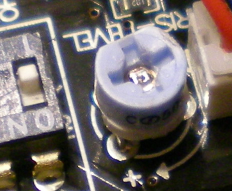

Oh Himmel!
Wenn das Ding zerfallen ist, dann ersetzt man es durch ein Groesseres an
drei Draehten, wenn es denn dringend ist.
Oder man loetet zwei Widerstaende im ausgemessenen Verhaeltnis ein.

von El Patron B. (bastihh)
Moin
und danke an alle! Hab nun welche bekommen. Bourns war das Stichwort.
@ citb
Wie du deine Geräte reparierst bleibt dir überlassen.
Aber solche späßchen wie
"man loetet zwei Widerstaende im ausgemessenen Verhaeltnis ein"
oder
"durch ein Groesseres an drei Draehten, wenn es denn dringend ist."
an einer knapp 3k€ teuren Überwachungskamera von Axis damit wollte ich
nicht anfangen und werde es auch nicht.
Zur Ursache, da hat ein Grobmotoriker versucht die Iris etwas
"einzustellen" ;) Nein ich war das nicht!
