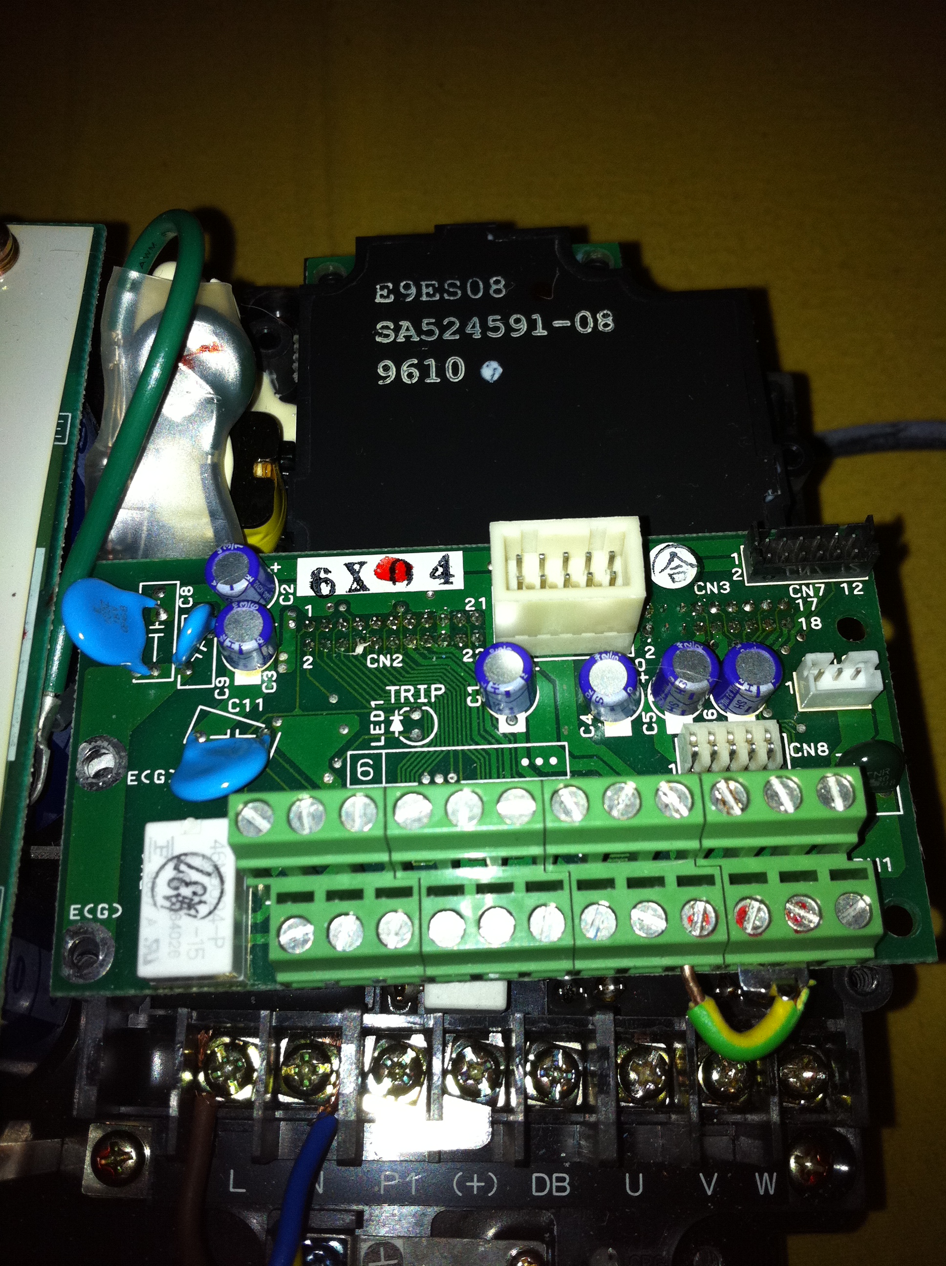

hallo forengemeinde,
ich habe fast das gleiche problem wie in dem thread zur busansteuerung
einer logamatic: Beitrag "Logamatic 2107 Schnittstelle"
auf bild 1 erkennt man die steuerplatine für terminalsteuerung über die
grünen klemmleisten.
der weiße, hohe wannenstecker direkt über C1 und C4 ist der steckkontakt

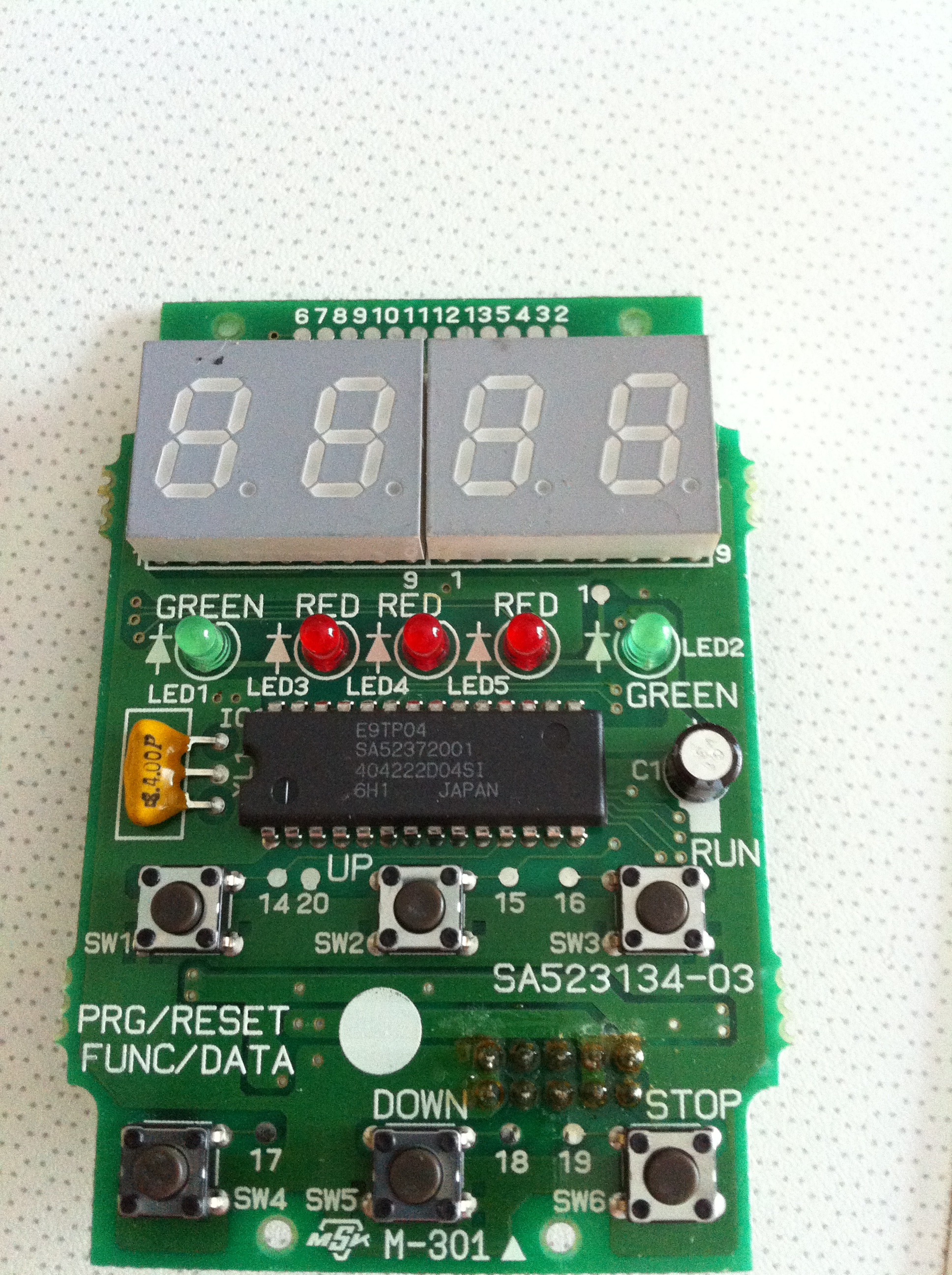

für das keypad, über das sich alle einstellungen des FU parametrieren
lassen, ebenso zeigt das display div. statusinformationen wie Hz, V,
u/min etc in laufendem betrieb an. keypad ist auf bild 2 zu sehen.
der 12 polige CN7 wannenstecker ist für die erweiterungskarte RS-485
gedacht, nur ist diese karte mir einfach zu teuer.

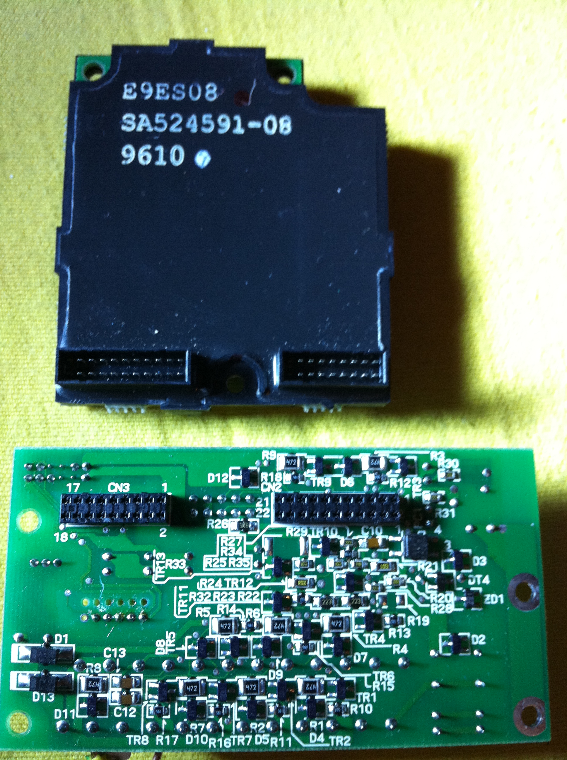

im anhang noch ein paar mehr bilder, vielleicht klingelt es bei
irgendjemandem wenn er die schaltung dieser platine sieht.

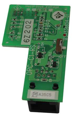

ist die frage echt so schwer? noch keine einzige reaktion auf meinen
thread...
by the way:
man braucht mir nicht mehr das fahrrad fahren beibringen, aber ein
anstoß in die passende richtung wäre hier bei meinem problem vielleicht
schön.
anbei noch 2 bilder der karten die es zu kaufen gibt.
#2088498
>terminalsteuerung über die grünen klemmleisten.
Was kann man darüber alles machen? Reicht das evt. für deine Zwecke?
Wenn du keine Infos über das Protokoll hast, wird dir wohl nichts
anderes übrig bleiben als anstatt des Display eine eigene Schaltung
aufzupflanzen die die Display-Daten "mitliesst". Dazu sollte man aber
erst mal die Display Schaltung analysieren.
Ansonsten erst mal die teure Steuerung kaufen, Protokoll analysieren und
das Teil wieder verkaufen.
