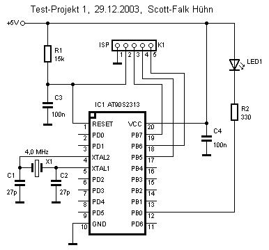

Ich kann zwar mit ponyprog ein programm zum blinken draufspielen, aber
es startet nicht
könnt ihr mir helfen?

;  Test-Projekt: blinkende LED an Port PB0
.include "2313def.inc"      ;Definitionsdatei laden
.cseg          ;Beginn eines Code-Segmentes
.org 0          ;Startadresse=0
start:  ldi  r16,low(ramend)    ;Stackpointer auf
  out  spl,r16      ;RAM-Ende setzen
  ldi  r16,0b00000001    ;PortB: PB0 auf Ausgang
  out  ddrb,r16    ;setzen
  clr  r16      ;Anfangswert setzen
loop:  out  portb,r16    ;Daten an PortB ausgeben
  rcall  wait      ;Warteschleife aufrufen
  inc  r16      ;Datenwert erhöhen
  rjmp  loop      ;Schleife neu beginnen
;  Warteschleife (ungefähr 500ms)
wait:  ldi  r19,10      ;r19, r18 und r17
  clr  r18      ;ergeben zusammen
  clr  r17      ;einen 3-Byte-Zähler
wait1:  dec  r17      ;niedrigstes Byte -1
  brne  wait1      ;0 erreicht? nein -> Schleife
  dec  r18      ;mittleres Byte -1
  dec  r19      ;höchstes Byte -1
  ret        ;Schleifenende, Rückkehr
_________________________________________________________________
hilft euch das?

Bist du sicher, daß deine Hardware i.O. ist? Eventuell LED kaputt?
Kurzschluss beim löten?

scheint Programm scheint OK zu sein...
von Jens123 (Gast)
hmmh
ist das dein erstes "programm" ??
deine LCD Leuchtet richtig?? wenn nicht hast du schonmal ein Hardware
Problem..
habe das Programm ebend mal im Simulator Simuliert das ist ok und
Zaehlt die LEDs an PORTB hoch 1 2 3 4 ...
Gruss Jens

gehe zu Antwort von Jens123 und mir.... Hardware? bzw. woher bist du
sicher, daß das Programm gar nciht ausgeführt wird?
