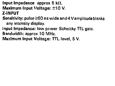

Jetzt wollte ich mal die XYZ Eingänge an der Rückseite nutzen, bin mir
aber nicht sicher ob da evtl. ein Defekt vorliegt.

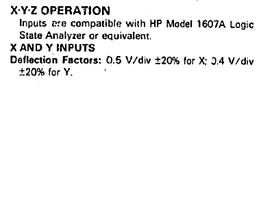

Wenn ich in den XYZ Modus schalte ist der Strahl nicht im Bildbereich.
Hab inzwischen alle Varianten der erlaubten Eingangsspannungen: +/-10V
an X und Y,TTL (L) Pegel an Z probiert. Leider ist der Strahl nur bei
Beam-Find am oberen Bildschirmrand mittig zu sehen. Bevor ich anfange zu
schrauben, frag ich doch lieber erst mal:
Sollte im XYZ Modus der Strahl ohne das etwas in den Rear Buchsen steckt
(mittig) sichtbar sein?
Oder evtl. bei an Masse gelegten Eingängen?
Wenn ich das Manual richtig verstehe, ist der Rear-Eingang keine Option,
sollte also drin sein. So vermute ich fast einen Defekt :(
Danke schon mal...

Ich habe nicht das gleiche Oszi wie du sondern nur eine analoges Philips
PM3065. Aber bei mir ist der Strahl an, wenn das Eingangssignal kleiner
als 0,8V und aus, wenn es größer 2V ist. Mit einem Rechteck TTL Signal
am Z-Eingang und dem normalen Y-Modus bekomm ich eine saubere
gestrichelte Linie. Vielleicht Hilft's.

Hallo Christian,
das ist genau mein Problem. Wenn ich das Manual richtig verstehe, sollte
es genau so bei meinem auch sein.
Das manual hat 522 gescannte Seiten, also keine Suchfunktion.
Logisch wäre im XYZ Modus bei keinem Signal einfach nur ein Punkt mittig
am Bildschirm. Da ich mir aber nicht sicher bin ob der Rear Eingang
evtl. defekt ist, dachte ich mir das mir jemand der das HP1980 auch hat
die Funktion einfach mal bestätigen könnte.

Gast #2082262
Jep.
Hab ich probiert, kein Dunkeltasten egal bei welcher Einstellung.
Laut manual ist der Z Eingang auch nur im XYZ Modus und sonst nicht
aktiv.
Das ist auch der Grund warum ich diesen Modus mal benutzen wollte.
Wobei ich natürlich immer noch nicht weiß ob der Eingang einfach nur
defekt ist :-(
