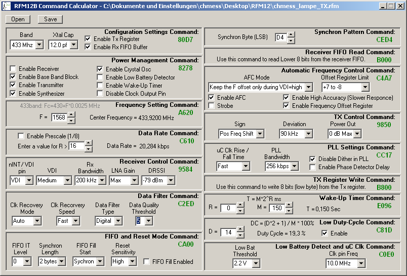

ich bin hier grad am Basteln mit den RFM12 Modulen, soweit funktioniret
auch schon (fast)alles.
Nun hab ich gerade das 2. Sendemodul fertiggestellt(soll ne Art
Fernbedienung werden) und dabei festgestellt:
Wenn beide Sendemodule gleichzeitig stromversorgt werden dann ist der
Empfang massiv schlechter, teilweise wird nur empfangen wenn ich die
Antenne dürch berühren verlängere.
Da liegt der Verdacht nahe dass die Module ständig irgendwas senden.
Wie lässt sich das verhindern?
Bis jetzt bin ich davon ausgegangen dass die nur "OnAir" sind wenn auch
Nutzdaten versendet werden.
Initialisiert hab ich die Module wie im Anhang.
Falls ihr da noch Verbesserungsvorschläge habt, immer her damit.
So, erstmal Danke fürs lesen, vielleicht hat ja jemand auch nen Antwort
für mich.
Gast #2078573
Jetz hab ich noch ein wenig weitergelesen(nicht dass ich das vorher
nicht gemacht hätte) und hab was gefunden.
Ich hab jetzt in meine Senrdroutine am Anfang ein &H8278 und am Ende ein
&H8258 eingebaut, jetzt sieht es aus als ob es funktioniert.
