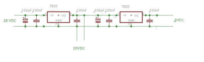

Vorweg: Ich bin in Sachen Elektrotechnik ein Laie.
Ich möchte eine 24VDC Spannungsquelle erst auf 10VDC (für eine
Schaltung) und anschließend auf 5VDC (für den mC ATmgea644) herunter
transformieren.
Große Ströme sind nicht nötig.
Ich habe hierzu zwei Spannungsregler (7810 für die 10VDC und 7805 für
die 5VDC) hintereinander geschallten (Ich habe die Grundschaltung zur
Spannungsversorgung aus einem Tutorial dafür hergenommen und kopiert).
Nun bin ich mir allerdings nicht sicher ob der 7810 in der Lage ist die
24VDC auf 10VDC zu transformieren ohne das er Schaden nimmt.
Des weiteren denke ich das ich einige der Kondensatoren mir sparen
könnte, bin mir aber dessen unsicher.
Ich würde mich freuen wenn mir jemand Licht ins dunkle bringen könnte.
Marco

welche ströme brauchst du denn konkret?
im prinzip geht das, du mußt nur zusehen, daß die verlustleistung am
7810 nicht zu groß wird oder entsprechen dabgeführt wird.
an den kondensatoren würd ich nicht sparen. besser einen mehr als einen
zu wenig und das ganze läuft wegen irgendwelcher dummen zufälle nicht
stabil.

Den 100µF in der Mitte kannst du viel kleiner machen, wenn du schon
100µF am Eingang hast. Tu lieber an den Eingang, wo die 10V ankommen,
noch einen Kondensator hin. Am Ende bei den 5V würde ein kleiner
Kondensator auch nicht schaden. Es ist aber alles vom Stromverbrauch
abhängig und von der Art der Last. Lieber zuviel Kondensatoren als
zuwenig.

Danke für die flotte Hilfe!
Ich hab eben an einem Versuchsaufbau nachgemessen.
(Allerdings mit 10VDC Speisung statt 24VDC, habe momentan keine 24VDC
Spannungsquelle zur Hand.)
Die maximale Stromaufnahme liegt bei 80mA. (gemessen vor dem 7810).
Doch mehr als ich vermutet hätte...
Die 5 und 10VDC scheinen stabil zu bleiben wenn ich einen 100nF und den
100µF Kondensator aus der Mitte entferne.
PS: Ich würde auch ehr sagen das mehr Kondensatoren besser sind, aber
auf meiner Platine wird der Platz knapp. :/
