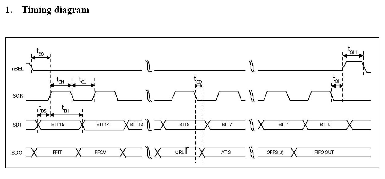

Ich möchte eine Funkverbindung mit dem RFM12b herstellen. Als µC
verwende ich den MSP430G2231 leider habe ich keinen fertigen Code
gefunden und werde Ihn daher selber schreiben müssen. Ich werde den Code
dann auch hier im Forum veröffentlichen, damit sich andere dann die
Programmierarbeit sparen können.
Da der RFM12b über SPI angesprochen wird und der MSP430G2231 eine
Universal Serial Communication Interface (USCI) hat, welches auch den
SPI-Mode beherrscht.
Würde ich euch gerne um Rat fragen was ich in die USCI Registers
eintragen soll?
Aus der Grafik konnte ich entnehmen(bzw. interpretieren), dass der
RFM12b in folgender Form das SPI Signal interpretiert:
-Bitreihenfolge: das MSB zuerst
-Liest bei steigender Flanke
-Ein Datenwort 16 bit
Und soweit bin ich schon mal:
USICTL0 |= USIMST + UCMSB + UNMODE_0 + UCCKPH;
USIMST: MSP430 ist Master
UCMSB= Rheienfolge von MSB -> LSB
UNMODE_0= 3-Pin SPI
UCCKPH= Daten werden bei steigender Flanke gelesen & ändern sich bei
fallenden Flanke
Leider weiß ich nicht mehr weiter und bin um jede Hilfe dankbar
