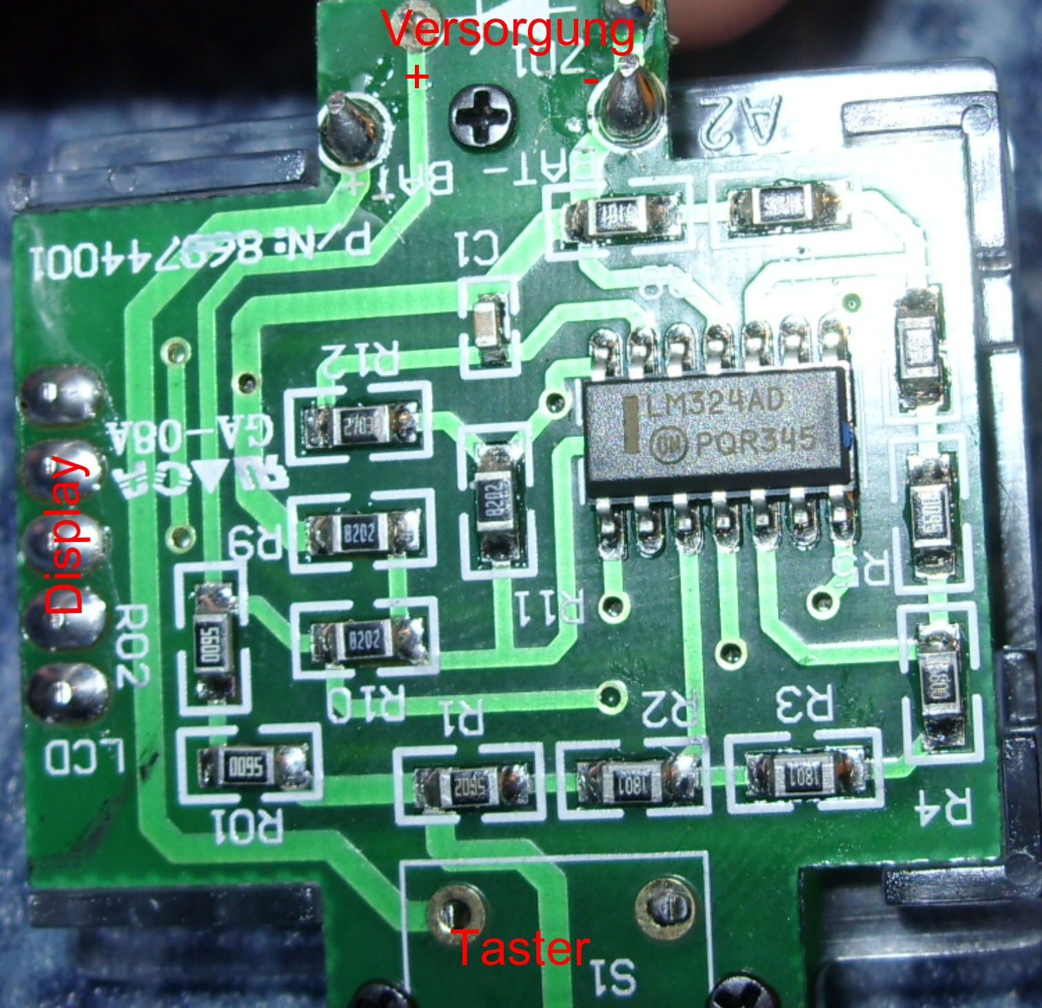

Ich habe heute einen defekten Akkuschrauber zerlegt.Er hatte ein LCD
Display das den Akkustand anzeigte und auf den Platine war ein LM324AD
SMD,eine Z-Diode und ein paar SMD Wiederstände.
Das Display hat 5 Pins und Zeigt 6 Balken und ein Batteriesymbol um die
Balken.
Wie kann man mit einem 4-Fach opamp eine Spanung messen und ein Display
ansteuern.
> und ein Display ansteuern.
Bei LiIon Akkus geht das halbwegs,
bei NiMH-Akkus ist die Anzeige kompletter Bullshit.
Ein OpAmp dient als Rechteckoszillator (C1, R12),
die 3 anderen als Komparatoren.
