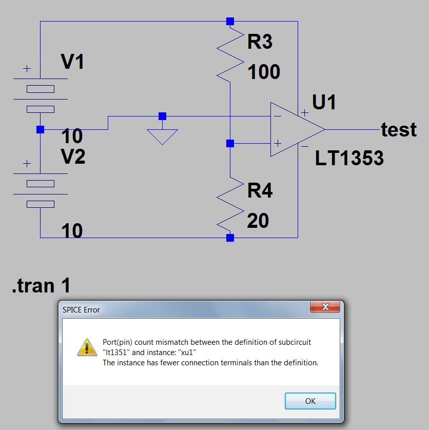

Der LT1353 ist an zwei verschiedenen Stellen definiert: einmal als
Schaltbild (LT1353.asy) und einmal als Subcircuit in einer library (bei
mir LT1351 in LTC.lib). Und da stimmen die Angaben nicht überein. Da bei
meinem LTSpice alles paßt, nehme ich an, daß Deine Version entweder
veraltet ist oder einen Bug  hat.
