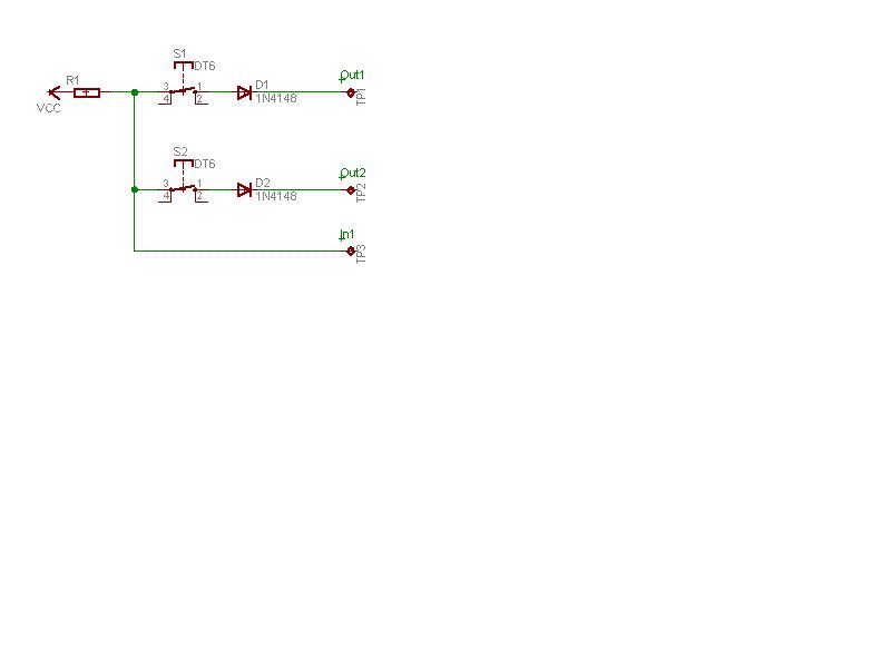

Habe mir eine Aufzug-Steuerung mit Ein-, Ausgangskarten und
Mikrocontroller (Infineon SAB80C537) gebaut.
Ich habe leider nur 3 Eingänge für 3 Taster vorgesehen (E0=Fahre in
Obergeschoss, E1=Fahre in Erdgeschoss, E2=Fahre in Keller) - nun
brauche ich aber doch 4 Taster (möchte noch ein Menü integrieren), habe
aber keine freien Eingänge mehr.
Um dieses Problem zu lösen, habe ich den 4. Taster (=Menue-Taster) so
verdrahtet, dass dieser "gleichzeitig" zwei Eingänge (E1=Fahre
Obergeschoss, E2=Fahre Keller) mit High-Pegel verbindet. Wie ich mir
schon gedacht habe, kommen die beiden nicht zur absolut gleichen Zeit.
Deshalb erkennt der Controller nur gelegentlich die "Taste Menue".

Habt Ihr vielleicht einen Tip für mich, wie ich sicher Erkennen kann,
dass zwei Taster gleichzeitig gedrückt sind ?
