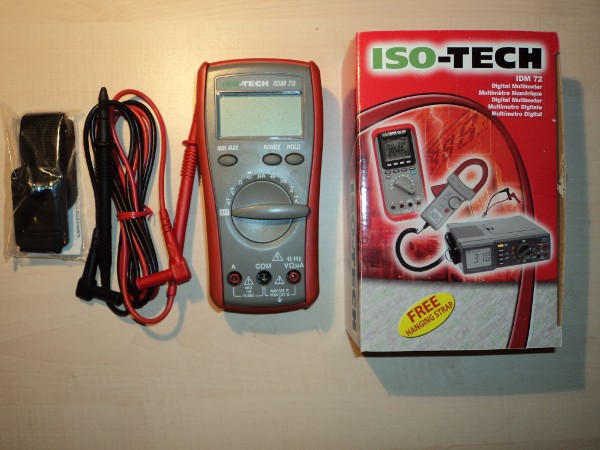

Verkaufe ein kaum gebrauchtes TRMS-Multimeter von Isotech.
Es ist voll Funktionsfähig.
Technische Daten: siehe PDF im Anhang
Neupreis: 89 Euro
( http://de.rs-online.com/web/6974042.html )
VB: 50 Euro
Johannes

Das Teil ist definitiv kein TRMS-Multimeter!
Was sich die Chinesen nicht alles einfallen lassen. Sie messen den
Mittelwert und zeigen den Effetivwert an. Das macht jedes billige
Multimeter, und leider geht das nur für Sinus. Die Beschreibung ist sehr
innovativ, technisch korrekt und wird wohl die meisten täuschen. TRMS
gibts leider nicht für 89 EURO.

Diese Formulierung ist wirklich frech:
  "Conversion Type: Average sensing True-RMS reading"
> TRMS gibts leider nicht für 89 EURO.
Bist du dir da sicher? Das UT71B gibts bei Pinsonne zur Zeit für 97,-
Euro; ist nicht so weit von den 89,- Euro entfernt.

Na ja TRMS ist auch nicht gleich TRMS.
Das Gerät sieht besser aus als das ISOTECH aber der Hersteller macht
keine Angaben bis zu welchen Crest-Faktor das Gerät die Genauigkeit
einhält und somit auch wirklich den Effektivwert anzeigt. Bei Fluke
findet man solche Angaben.

> aber der Hersteller macht keine Angaben bis zu welchen Crest-Faktor
Doch, in der Fußnote bei den AC-Angaben steht:
  "AC crest factor can be up to 3.0 except 1000V where it is 1.5."
