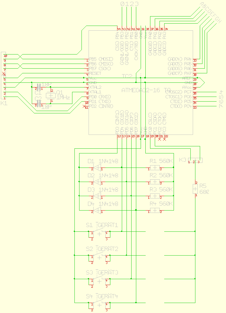

Hallo.
Wie kann ich folgende Schaltung auf möglichst geringen Stromverbrauch
optimieren ?
Einsatzort : Fernbedienung
PC1 ist auf einer anderen Platine an der Basis eines Transistors
angeschlossen. Am Emitter die IR-LED, der Kollektor über einen 33
Ohm-Widerstand an der 3V-Batteriestromversorgung angeschlossen.
Zwischen den Lücken auf der unteren Seite sind rechts neben den
Schaltern low-current Leuchtdioden eingesetzt (fehlen wegen der Target
100-Pin-Grenze :-) ). Die Kathoden weisen zum 680 Ohm Widerstand.
K1 dient zum Programmieren
PA            geht an die Zeilenmatrix der Tastatur
PB0-3 PC5-7   geht an die Spaltenmatrix der Tastatur
Geplant ist beim Auslesen der Matrix, dass eine Zeile auf Low gesetzt
wird, und die Spalten ausgelesen werden. Dabei ist zu erwähnen, dass
die Pins PB0-3 und PC5-7 Inputs mit aktiviertem Pull-up sind. Dabei
soll die ganze Ausleseprozedur äußerst kurz geschehen, um nicht
allzuviel Strom über die Pull-ups zu verschwenden. Im Rest der Zeit
werden Beide Ports auf low-Ausgang gesetzt.
Die Meiste Zeit befindet sich der Mikrocontroller im Power-down Modus.
Sobals ein Taster gedrückt wird, soll ein über die Dioden D1-4
zugeführter High-Pegel am Interrupteingang den Controller aufwecken.
(geht doch so, oder ?) Die Dioden sollen gleichzeitig eine Auswirkung
auf die anderen "Tastersignale" verhindern.
Systeme wie ADC, Watchdog und andere nicht benötigte Spielereien sind
doch normalerweise ausgeschaltet ? (oder muss man die erst abschalten)
Was kann ich tun, um noch mehr Strom zu sparen ?

eine Variante wäre noch der Einsatz eines MSP430. Statt 2µA im
power-down braucht der nur ca. 0,1µA. Falls die Software schon fertig,
sicher keine echte Alternative :-)

Die Widerstände an den Tastern sorgen für einen Definierten Pegel an den
Porteingängen des AVR (Pulldowns). Ich hatte mal ein Gerät, dass u.a.
auf Tastendruck einen Zähler erhöht/erniedrigt, und diesen auf
7-Segment-Anzeige ausgibt (nur ein Teil vom ganzen), und die Anzeige
hat dauernd hin-und her-geflackert, bis ich einen 10K Pulldown
angeschlossen habe. Dann lief es einwandfrei. Denn woher soll ein µC
sich die Entscheidung nehmen, ob ein Signal 0V oder 5V entspricht, wenn
gar kein Signal anliegt ?

Ok, Pulldown klingt logisch, kam mir auf die schnelle nich in den Sinn.
Größe ist für Stromsparen auch OK.
Wenn die eh schon gepulst sind, hilft dat alles nix mehr.
Du kannst also allerhöchstens nur noch am MC selber sparen. ansonsten
scheints voll ausgereizt

Hallo Christoph,
"Systeme wie ADC, Watchdog und andere nicht benötigte Spielereien
sind
abschalten)?"
Ich denke, daß das deinzige System, das nach einem Power-up automatisch
aktiv ist, der Analog-Komparator ist. Wenn man den abschaltet, dann kann
man nochmal etwas Strom sparen.
(Bit ACD in Register ACSR setzen schaltet den Analog-Komparator ab.)
Schmidle

ich meine mich zu entsinnen, daß da irgendwas war...
entweder mußte man alle (also die nicht benutzten) portpins auf high
oder low schalten. ich bin mir fast sicher das es high war. keine
ahnung wieviel das bei dir bringt. einfach mal testen und messen
Gast #155367
Bei den AVRs die nicht benutzten Pins als Eingänge definiert lassen,
aber deren interne Pullups aktivieren. So werden die Eingänge auf einem
definiertem Pegel gehalten und schwingen nicht. Das spart auch Energie.

Der AVR ist mit internem RC Oszilator etwas genügsammer, als mit einem
externem Quartz. Wenn die Genauigkeit reicht, ist da noch ein geringes
Potential.

Du solltest die JTAG-PINs deaktivieren, wenn Du keinen Programmer oder
Debugger (JTRF in MCUCSR ist nicht gesetzt) angeschlossen hast (JTD,
ebenfalls MCUCSR). Die nun freien PINs sind ebenfalls als Eingang mit
aktiviertem PullUp zu konfigurieren.
Auch das spart Strom.

Tachchen,
die Brownout-Detection aussschalten und die CKOPT-FUSE entsprechend
setzen.
Damit schwingt der Quartz nur mit verminderter Amplitude. das spart
auch nochmals Strom.
Ob CKOPT nun Haken oder nicht, vergesse ich immer. Einfach mal am
Quartz mit einem Oszi nachsehen.(Multimeter geht auch)
Und so langsam wie möglich laufen lassen, Spannung runter auf Minimum.
AxelR.
